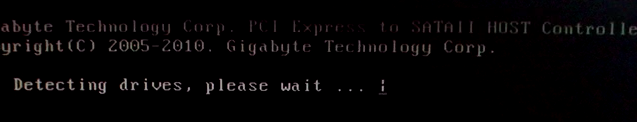

Počítač mám asi týden čerstvý po výměně diskových jednotek s tím, že jsem si přidal SSD.
Všechno mi běží výborně. Vše je o dost rychlejší.
Ale přecejen se mi tu nějaká maličkost ukazuje a pro jistotu se tu jen zeptám.
Po zapnutí počítače mi klasicky vyběhne černá obrazovka s bílým textem, který mi ukazuje informace o procesoru, o HDD, SSD, Memory testing, atd.
Ale pak na 0,1 sekund před startem windows vyběhne "detecting drives; done; no drives found", což se mi zdá zvláštní.
Musel jsem to natočit přes mobil, abych odchytil, co mi to tam píše. Kupodivu mi ale vše funguje...

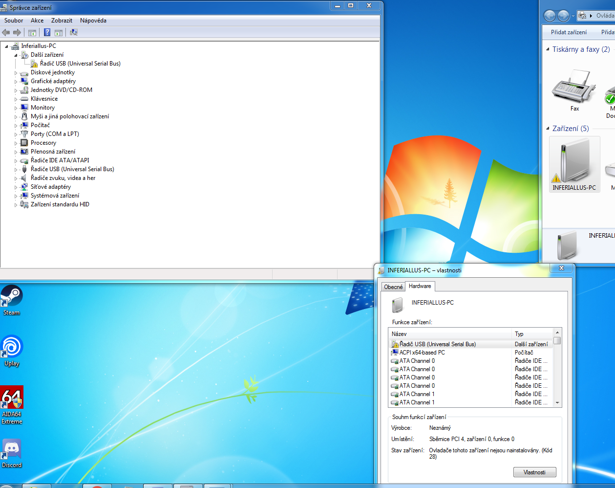

Nevím jestli s tím souvisí ještě jedna maličkost, kterou jsem měl i před výměně diskové jednotky, ale bez té informaci o "no drives found".
Problém je, že P55-USB3 má potíže s "Řadič USB (Universal Serial Bus)", přitom nějaký podobný řadič je ve správci zařízení úspěšně zařazený. Posílám obrázek.

Re: detecting drives; done; no drives found
Ak klikneš na ovládač PTM-Aktualizovať ovládač-Automaticky vyhľadávať ...
tak mi to řekne:
Nebylo možné nainstalovat Řadič USB (Universal Serial Bus)
Systém Windows nemůže najít software ovladače vašeho zařízení
Přitom mi úplně všechno funguje. I všechna USB.
Ono se totiž vůbec nemusí jednat o USB řadič, ale jiný HW. Wokna nejsou příliš kompetentní v automatické detekci.
Pravoklikni na ten řadič, vyber vlastnosti. Přepni na záložku Podrobnosti. Zde uvidíš rozbalovací roletku, na které bude napsáno Popis zařízení. Překlikni ji na ID hardwaru. Výsledek bude vypadat nějak takto: "PCI\VEN_8086&DEV_A13D&SUBSYS_805D103C&REV_31" A zkus ho zadat do googla. Pokud budeš mít štěstí, měl by najít, co to je za zařízení. A podle toho pak dohledáš ovladač.
Mě se třeba jako USB řadič detekuje externí zvukovka. A korektní zvukovkou se stane až po instalaci ovladačů
Tak jsem přišel na to, že se jedná o NEC Electronics USB 3.0 Host Controller.

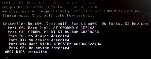

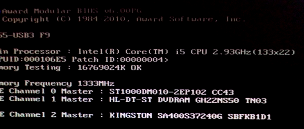

Když spustím počítač, postupně se mi načte tento text: Ten chybějící řádek tam vypadá podezřele, ale v tom asi taky potíž nebude (myslím, že se jedná prostě o prázdný slot pro diskové jednotky. Ale pro jistotu to zde píšu)
Pak se na strašně krátkou chvíli objeví toto: A hned na to tento výsledek: Ty poslední dvě obrázky jsem v záznamu chytal stěží, protože obě mají trvání snad 0.1 sekund.
Nevím, jestli to nic není a mohu to klidně ignorovat, nebo jestli se jedná o něco vážného.

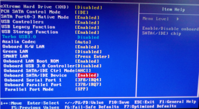

Dneska při zapnutí počítače jsem se konečně úspěšně dostal do BIOSu (už chápu, proč někteří klikají na tlačítko pro přístup do BIOSu jako by místo ruky měli sbíječku. Já to ovšem pořád dělám pouze jedním stisknutím.)
Ty USB 3.0 porty jsem vypnul, ale neměl jsem jistotu s tím vypínáním SATA, abych vyřešil problém s tím neúspěšným detekováním SATA II HOST controller před spuštěním windowsu.
GIGABYTE SATA2 chip jsem nenašel, ale přiznávám, že jsem si teprve teď všiml toho "SATA Port0-3 Native Mode", je to ono co mám disablednout? (Změni budu provádět až zítra po zapnutí počítače)
K tomu mám ještě otázku s "PCH SATA Control Mode = IDE".
Když jsem vyměňoval tu HDD diskovou jednotku a přidával SSD diskovou jednotku, podle videa jsem změnil "IDE" v "Onboard SATA/IDE Ctrl Mode" na "AHCI".
PCH SATA Control Mode už ve videu neměnil. Bude lepší tam dát taky AHCI nebo to mám nechat?

PCH by melo byt z chipsetu (napovida tomu i cislovani portu 0-3), ten nech zapnuty a prepni na AHCI (pokud mas pripravene Windows).
Onboard SATA/IDE vypada jako ten pridavny (viz. IDE) - ten vypni.

Tak do BIOSu jsem se po tvrdém restartu počítače dostal už dneska, protože se mi objevil starý ještě vážnější problém, který jsem zkoušel vyřešit výměnou diskových jednotek... Nevím, jestli je vhodnější o tom problému psát rovnou zde či o něm založit nové téma, rozhodl jsem se pro založení nového tématu.
Změny jsem provedl a místo staršího "no drives found" se mi objevuje toto: Což už vypadá líp, ale taky to děsí, když na to není člověk zvyklý.
Protoze AHCI je mj. hot-plug.
