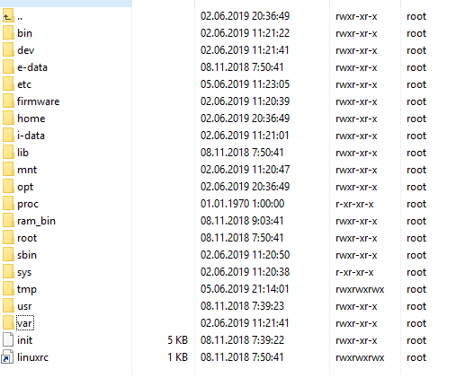

Bohužel disková struktura je trochu rozsáhlejší, než jsem čekal a vůbec nevím kde hledat ty mé souborové složky
Já jsem já a ty jseš ty.
"Milan Hvězda"
Re: Online galerie
Příspěvekod Uziv00 » 05 čer 2019 21:24
V tom případě je mi líto. Nepředpokládáš doufám, že mám přehled o umístění složek na tvém NASu.
