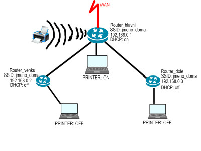

Dobrý den,
chtěl bych se zeptat, jak umožnit ostatním uživatelům na ostatních Access pointech tisknout na tiskárně, která funguje bezdrátově.
Zkoušel jsem již vyhledávat řešení tohoto problému, ale našel jsem pouze jediný post, který popisuje stejný problém. Bohužel se nic nevyřešilo, neb se zdá, že to byl problém routeru.

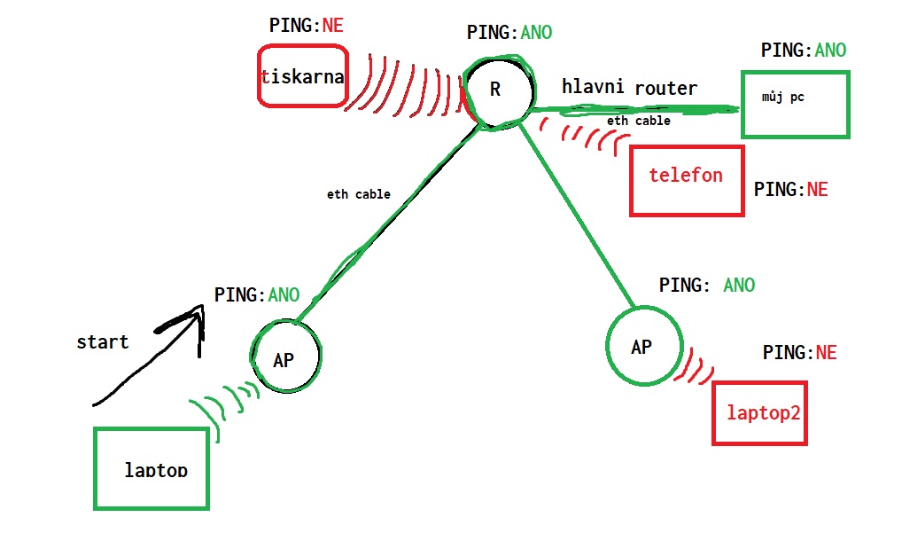

Na přiloženém obrázku lze vidět vizualizace problému a některé nastavení sítě.
SSID vysílají všechny Wi-Fi stejné (jmeno_doma). Dříve jsme to měli tak, že každá wifi měla vlastní název a pokud se potřebovalo tisknout, tak se člověk musel připojit na wifi, ke které byla připojena tiskárna, v tomto případě na router_hlavni.
Všechny routery jsou od společnosti TP-link, všechny AP mají vypnuté DHCP a berou si DHCP od hlavního routeru. Tiskárna je Brother DCP-J105.
Musí existovat způsob jak docílit toho, aby mohli tisknout uživatelé i na ostatních AP, ne? Počítače na odlišných routerech si na sebe v pořádku musejí pingnout, tudíž předpokládám, že musí být i tiskárna přístupná ostatním uživatelům na LAN síti.
Nějaké nápady, jak nastavit router tak, aby umožňoval tisk z jiných AP?
Děkuji za odpověď.

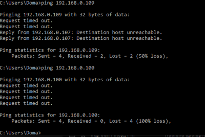

Tak podle všeho si nejsem schopen pingnout ani na tiskárnu z accesspointu, ani na svůj PC, který je pod hlavním routerem. Ze zařízeních, které jsou na hlavním routeru si jsem schopen pingnout na všechna zařízení routeru, včetně tiskárny.
Navíc je zvláštní, že když pinguju tiskárnu (192.168.0.109), tak se v půlce změní ip adresa na 192.168.0.107 z nějakého důvodu, i když IP lease time ještě nevypršela, viz přiložený obrázek. 192.168.0.100 je IP adresa mého PC, který je připojen k hlavnímu routeru.
Re: Z tiskárny, která je na hlavním routeru, se nedá tisknout bezdtárově z ostatních Access pointů
107 je nejspis adresa pocitace, ze ktereho pingas (overis pres ipconfig).

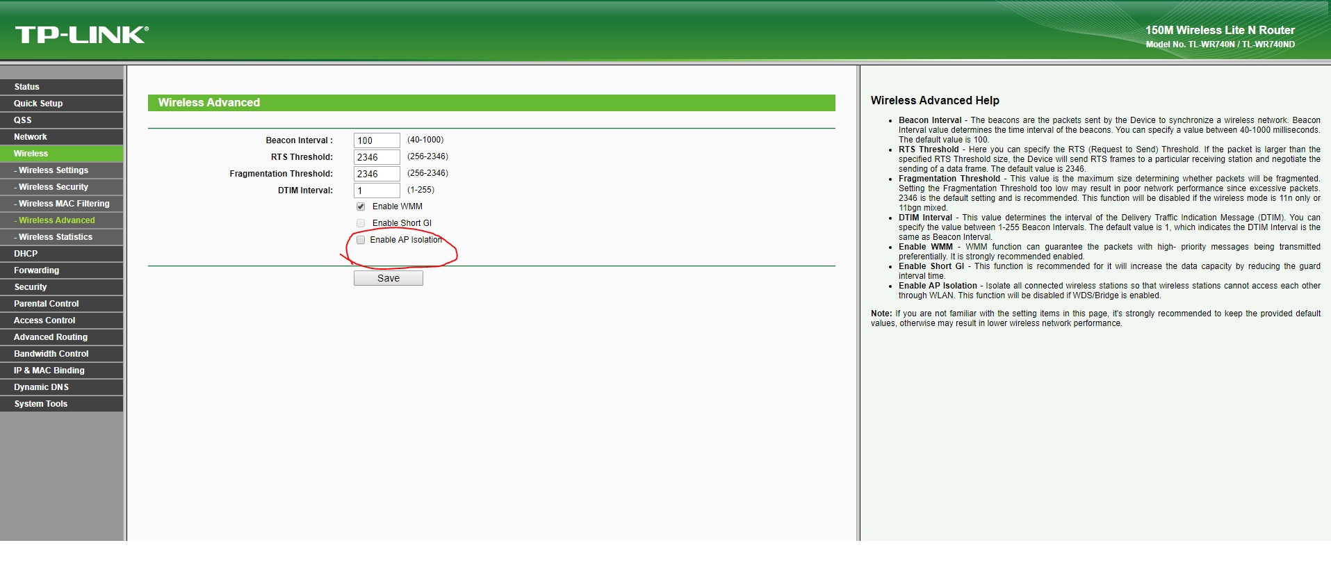

Neni tam nekde zapnuta izolace klientu v siti?
Prošel jsem celé nastavení routeru a našel jsem pouze Enable IP Isolation, což je vypnuté (i u druhého routeru), nicméně u toho jednoho jsem to v nastavení nikde nenašel. Zároveň jsem u hlavního routeru vypnul vše v záložce security, ale stále stejný problém. U obou dvou access pointů jsou samozřejmě firewally vypnuté.zeus píše:Neni tam nekde zapnuta izolace klientu v siti?

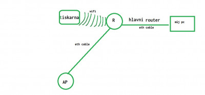

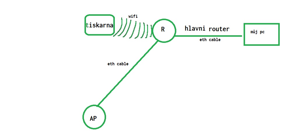

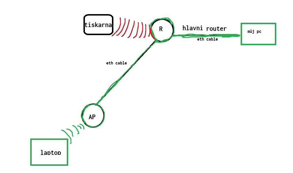

Zkoušel jsem pingnout z Access Pointu (ze záložky diagnostics) na tiskárnu a funguje to v pohodě, ale když pinguju z nějakého zařízení, které je připojeno na AP přes wifi, tak se to nespojí. Nicméně každé zařízení se nyní dokáže pingnout na můj PC, který je připojen do hlavního routeru eth kabelem.
EDIT: Takhle nyní vypadá to schéma, pokud pinguju z AP (zelená trasa = dokážu si pingnout na tiskárnu z AP a zároveň na svůj PC) Takhle vypadá schéma, když pinguju ze zařízení připojeném k AP pomocí WiFi (dokážu si pingnout na svůj PC na hlavním routeru, ale ne na tiskárnu). Takhle vypadá schéma, pokud pinguju ze zařízení na zařízení: Vypadá to, jako by zařízení, která jsou na WiFi nemohla vidět žádná zařízení, která jsou také na wifi, ale můžou vidět zařízení, které je připojeno kabelem do routeru. Což by vysvětlovalo, proč já z hlavního PC mohu pingnout všechna zařízení, ať jsou na jakémkoliv AP.

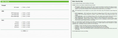

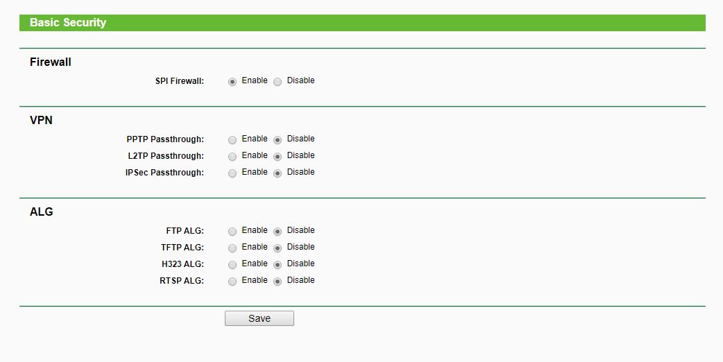

Tak se mi to nakonec podařilo zprovoznit. Důvod, proč to nešlo, byl ten, že jsem měl špatně nastavený wireless security. Měl jsem na Encryption a Version nastaveno na Automaticky, což ve většině případů udělalo to, že každá wifi měla jiný encryption popřípadě verzi WPA. Tak jsem to nastavil na tvrdo na Encryption AES a Version WPA2-Personal.
Dále bylo potřeba vypnout v basic security VPN a ALG kolonky. (Zatím to nechávám běžet jenom na firewallu, protože když zapnu vše, okamžitě to zase přestane fungovat a nepingnu si z AP). Tudíž nyní to security vypadá takto: Zkusím s tímto experimentovat tak, abych našel tu kolonku, která to celé narušuje. Popřípadě, mohli byste mi prosím ještě říct, která z nich to může dělat?
EDIT: Nyní si nepingnu s telefonem přes AP na tiskárnu, ale na ostatní zařízení ano (i když jsou pod jiným routerem). Laptop přes AP v pořádku pingne na tiskárnu, tudíž mu lze tisknout. Ping z telefonu na tiskárnu jde pouze v případě, že jsem na stejné wifi (pod stejným routerem) jako tiskárna.
Nějaké nápady, proč telefonu po zrestartování routerů (po změně nastavení) v pořádku šlo pingovat na tiskárnu, ale teď najednou jde pingovat jen z laptopu a z telefonu na vše KROMĚ té tiskárny?
