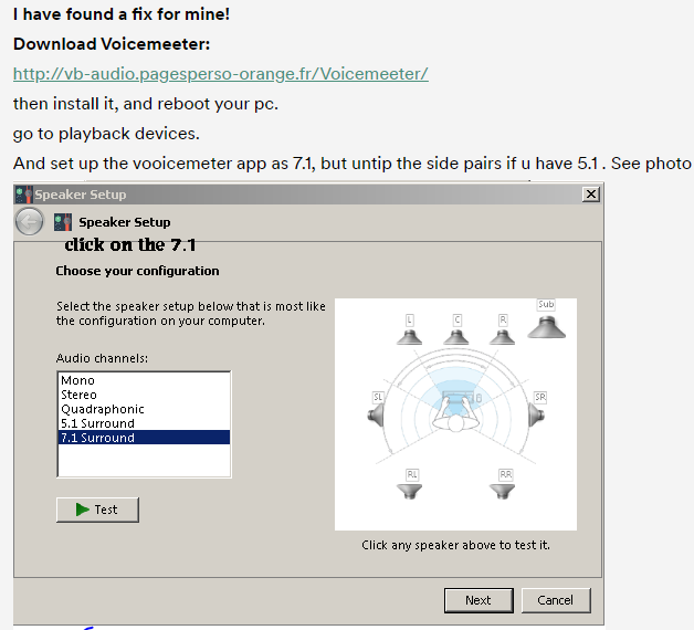

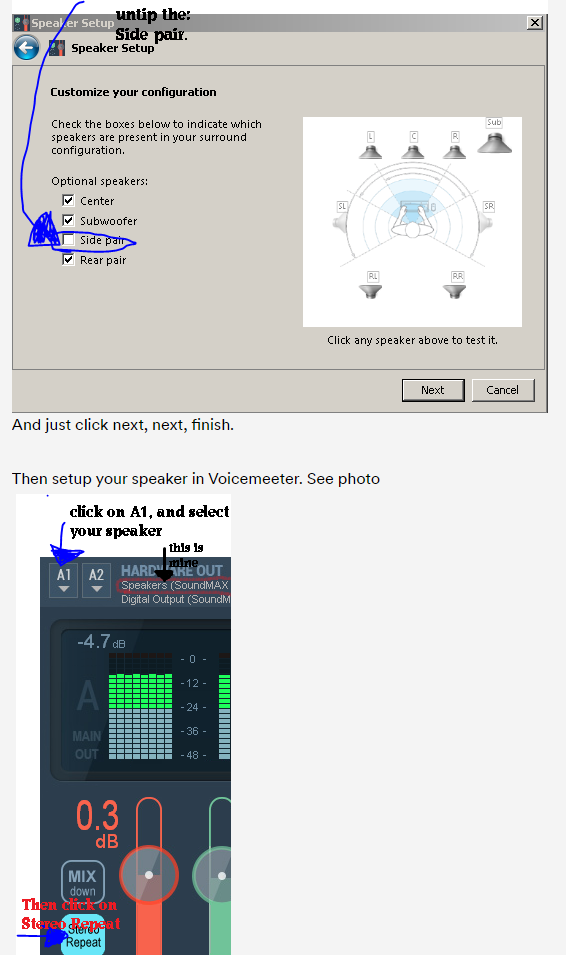

Re: Audio - HW optimalizace Vyřešeno
Vyřešeno: aplikace: https://vb-audio.com/Voicemeeter/index.htm
Návod viz. příloha
Aplikace musí být spouštena při každém spuštění PC ( nejlépe nastavit automaticky
Třeba toto řešení v budoucnu někomu pomůže, děkuji za pomoc.
Návod viz. příloha
