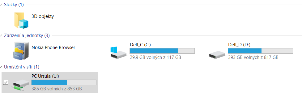

V PC je přes síť namapovaný počítač "PC Ursula" viz obrázek. Marně hledám v PC na jaké IP se připojuje.
NA tom připojeném PC Uršula jsem si našel, že má přidělěeno 195.168.1.105, ale kde to najdu na tom připojujícícm PC?
(Oba PC jsou připojeny do stejné pracovní skupiny.)

Nejsem připojen do sítě, budu až zítra, takže příkazy od ITCrowd teď nevyzkouším.
"net use" mě ukázalo IP adresu i v offline režimu, přesně co hledám.
Ale mě zajímá kde ta IP adresa je ve WIN uložená. A navíc když neznám název PC, tak funguje jen to net use.
Řeším to, jak obecně zjistit adresu namapované jednotky (když neznám přesný název PC), a jak tu adresu ručně změnit ve WIN, když se změní adresa toho PC.
Teď to řeším vždy novým namapováním jendotky.

IP adresa uložená ve win není.
Pokud máš namapovaný disk, který se má připojovat vždy, pak se používá jméno PC. Tím pádem i když se změní jeho IP adresa, k namapování dojde. Nicméně ono zatržítko "připojovat vždy" nefunguje spolehlivě, po nějaké době se spojení ztratí. zrovna tak spojení zmizí, když by byl počítač ursula vypnutý. Offline IP adresa je k ničemu, pokud DHCP server po zapnutí pc ursula může přidělit ip adresu jinou.
Po spoustě různých peripetií to řešíme skriptem, který nejprve ověří, zda je síťové sdílení k dispozici a teprve poté namapuje disk. Skript je automaticky spouštěn s přihlášením uživatele.
Jsou to wokna - musíš se o to starat jak o malý děcko...
Pokud chceš pracovat přímo s IP adresou, pak nezbývá než:
- přidělit pc ursula pevnou ip adresu mimo rozsah dhscp
- nebo to vyřešit rezervací IP adresy v dhcp serveru.

Do teď asi 7 let měl PC Ursula (WIN 7, stále stejný název, DHCP přidělováno automaticky) celých 7 let stejnou IP (192.168.1.103). Každý den se vypíná a při zapnutí mu byla přidělena vždy "103" celých 7 let. A já měl celých 7 let namapovanou tuto jednotku jako "U" na svém ntb. Celých 7 let jsem na to nemusel šáhnout. I když byl PC Ursula vypnutý třeba týden (dost často) tak se nikdy spojení neztratilo.
Teď poslední měsíc to začalo blbnout. Najednou jednotka "U" nebyla dostupná na mém ntb. Zjistil jsem, že PC Uršula má najednou adresu "101". Tak jsem "U" namapoval na "101". A za týden to znova nefunguje, protože PC Uršula má najednou adresu "104". A takhle už vystřídal za měsíc asi 5 adres. Název PC Uršula je pořád stejný, nikdo to neměnil.
Na routeru je povolen tento rozsah: 192.168.1.100 až 192.168.1.199.
Tak nevím co se změnilo ... Asi mi nezbýva než přidělit tomu PC Uršula adresu ručně.

Nezměnil se router? Třeba asus routery přidělují IP adresy dle hash MAC adresy síťovky. A tak dostane každé zařízení stejnou ajpinu.
A jak jsem psal, je taky možnost rezervovat ajpinu na MAC adresu přímo v nastavení DHCP.
No a pokud budeš mapovat disk přes síťové jméno počítače (\\ursula\nazev_sdileni) bude to fungovat nezávisle na přidělené IP adrese.
