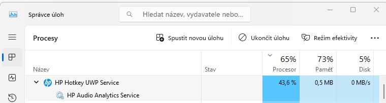

Ahoj,
pozoruji u svého laptopu nonstop velké vytížení CPU u následujícího procesu - HP Hotkey UWP Service viz příloha
Můj laptop:
HP Probook 450 G6
Windows 11 Home 22H2
Podle HP Support Assistant mám všechny ovladače nejnovější
Na oficiálním HP supportu jsem naše toto jako řešení ale bohužel mi to nepomohlo: https://h30434.www3.hp.com/t5/Notebook-Software-and-How-To-Questions/hp-hotkey-uwp-service-EATING-up-Memory/td-p/8235299
Poradíte mi prosím?
Diky moc za rady

kromě toho fixu zkoušel jsi toto?
Kód: Vybrat vše
    Set the startup type of the HP Hotkey UWP Service from Automatic to Automatic (Delayed start). This delays the startup of the services until all the other Services with run type Automatic are launchend. This currently seems to work on my machine, albeit the hotkey functionality isn't available in the first 1-2 Minutes after a reboot.
    Set the startup type of the Service to Manual and start the service using a script or idk after login. This could be done automatically using the Windows Task Scheduler, but I did not try this.
