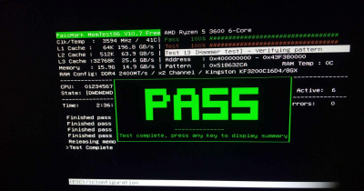

Zdarvím, jsem už zoufalí tak potřebuji pomoc. Mám několik bsod pádů a nedaří se mi snad ani jeden opravit. Objeví se i při sledování filmů v potplayer nebo v hrách.
Minidump: https://www.uschovna.cz/zasilka/OJ2ZRG3HUBD47AXP-3A9/
Není to taktované, před GTX 1070 tam byla má stará GT 220, kterou jsem pokládal za problém jenže není. U ramek jsem i vypnul profil x.m.p, bsod stále přetrvává.
Věci jako, memory diagnostika, sfc/scannow, chdsk apod jsem zkoušel a nic. Vše je aktulizované, jsem to projel i manuálně ve správce zařízení. Teploty jsou v pořádku.
Chipset, bios nejnovější. Teď se chystám na memtest ale není to můj pc, a jsem z jiného města tak je to naprd. není na to tolik času.
Zkusil jsem i obnovy do továrního nastavení. Teď už ani nevím co ještě.. Nějaká rada prosím? Může se mi někdo podívat na ten minidump pokud něco najde, tolik se v tom nevyznám díky.

Udělej ten Memtest86+ a povrchový test SSD A-DATA (HD Tune - Error Scan). Pro jistotu ojeď i HDD. Pak se uvidí. Vzpomínám si, že u tohoto CPU na MB Gigabyte jsem musel občas zvednout Offset CPU cca o 30-40mV (0.030V). Můžeš zkusit, jestli bude mít vliv.

Tak memtest bez problému, 0 errors. HD Tune bez chybičky. A HDD jsem rovnou i vytáhl z pc a pořád to dělá. Později zkusím ty volty. Ale není tu ještě něco co bych mohl udělat. Přemýšlím jestli náhodou deska není špatná i když je nová.
