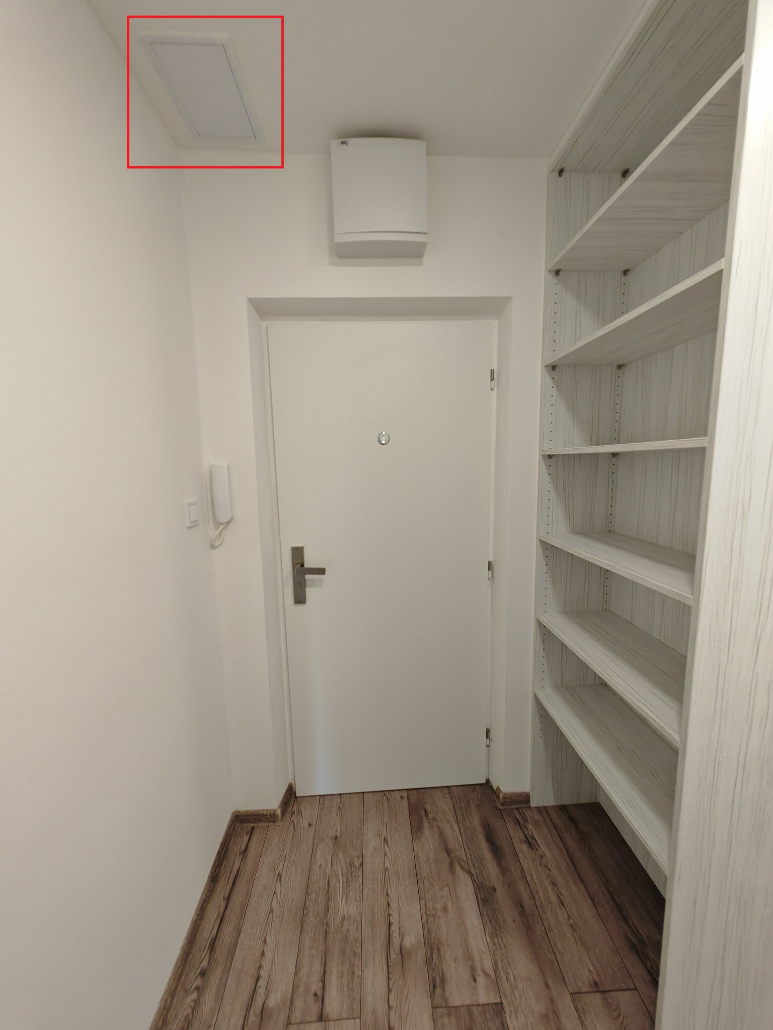

Zdravím, řeším problém s internetem. Stěhuji se do nového bytu a problém je v tom, že od routeru nejsem schopen vytáhnout ethernet k místu, kde bude PC. Potřebuji to tedy vyřešit bezdrátově přes Wi-Fi s tím, že router bude v chodbě a vedle chodby bude v místnosti PC, tzn. v cestě bude jedna stěna s dveřmi a vestavěná skříň + strop ze sádrokartonu, nad kterým bude router (snížený strop) viz foto pro lepší pochopení. S tím, přes co všechno signál půjde neudělám nic, takže to prakticky nemusíme řešit - stejně to neovlivním a když to negativně ovlivní signál a rychlost, tak zkrátka bohužel. Přesto chci vytvořit ale aspoň ideální podmínky v tom, v čem můžu. To je router a Wi-Fi karta. Moc tomu nerozumím, a tak se obracím na vás. Rozumím tomu správně, že pokud mám optický internet s rychlostí 1000 Mb/s (1000 Mb/s rychlost stahování i nahrávání) a chci z té Wi-fi ideálně dostat 1000 Mb/s, tak potřebuji router, který je schopen tuto rychlost předat a také Wi-Fi kartu, která ji bude schopná přijat? Tzn. router např. https://www.alza.cz/tp-link-archer-ax18 ... 680826.htm (klidně doporučte jiný, pokud nějaký jiný poslouží lépe k mým potřebám nebo dává větší smysl) - schopen v 5 Ghz přenášet 1201 Mb/s a k němu např. https://www.alza.cz/pce-axe59bt-d777479 ... 43#reviews (opět klidně doporučte jinou) - schopná v 5 Ghz přijímat 2 402 Mb/s. V tomto případě bych měl být schopen v ideálním případě získat z internetu 100 % rychlost, nebo ne?

I když použiješ Wifi 5GHz, tak se dostaneš maximálně na polovinu. Wifi 5 Ghz je rychlá, ale má problém s překážkami. Navíc pokud je to panelák, tak to bude ještě horší. Wifi 2,4Ghz nějaká zeď moc nevadí, ale je citelně pomalejší - nedosáhneš ani poloviční rychlosti. Takže buď kabel s plnou rychlostí, nebo wifi, ale počítej tak se 400MBs a budeš ještě rád.

Zadne bezdratove reseni neexistuje, take se ti muze stat ze budes rad za 2 MB/s.
Na maximalni rychlost bys musel byt na samote v lese zcela mimo dosah ostatnich WiFi siti a dalsiho ruseni.
Vezmi si, ze okolo muzes mit 1500 cizich siti ktere vidis a dalsich 1000 ktere nevidis, ale budou te rusit.
Natahni kabel nebo pouzij Powerline, bezdrat nebude nikdy spolehlivy.
Listy na kabel lze natahnout snadno aniz bys zasahoval do vybaveni bytu.

Nicméně je třeba opravdu zmínit, že kabel je asi jediné řešení kde lze tuto rychlost garantovat. U WiFi bude záležet na rušení okolí a vzdálenosti, Powerline zase bude mít problémy s kvalitou rozvodů a upřímně ani v jeho případě nevěřím v plnou rychlost 1000 Mbps...

@WolfGunCZ - Chybí tu informace, co je za tím stropním krytem, kde předpokládám chceš umístit router. Je tam zásuvka 230V a přívod internet; jaký - ethernet RJ45 zásuvka/kablík?
Pokud je tam zásuvka 230V a připojení kabelu RJ45, který počítáš připojit do WAN portu routeru, stálo by za zkoušku koupit na eshopu Powerline adapter/pár, který zvládá 1000Mbps a převést linku po rozvodu 230V do obýváku. Router si umístíš tam. Do 14 dnů můžeš vrátit.
Nevýhoda umístění ve sníženém stropu - špatná ventilace.
