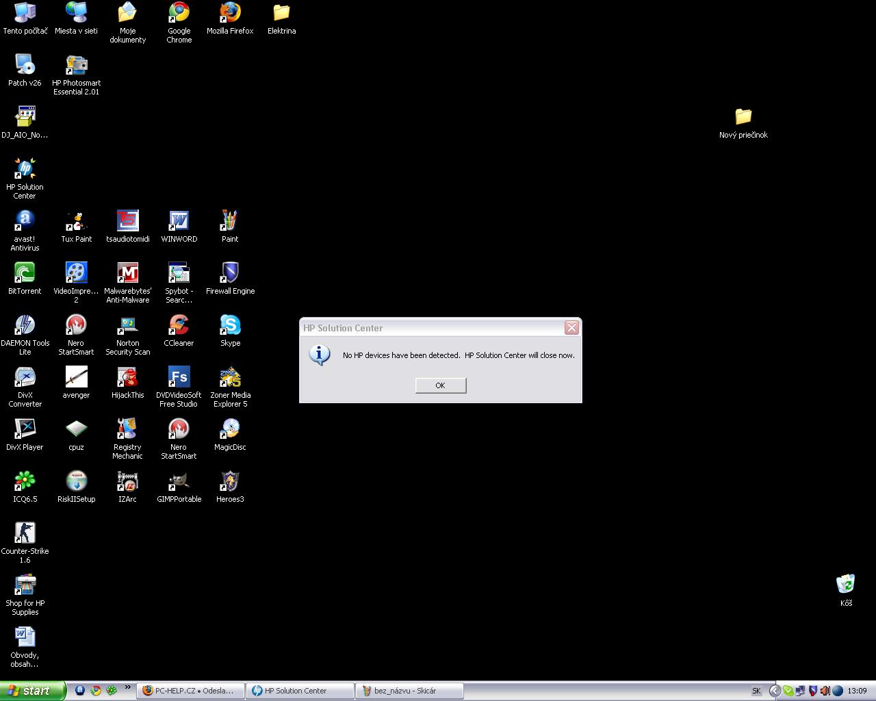

Ahojte, mám problém z tlačiarňou (vlastne je to multifunkčné zariadenie). Pôjdem hneď k veci. Mám novú tlačiareň asi 2 mesiace. Všetko v pohode funguje až na to že po nejakom čase prestala spolupracovať s PC. Stalo sa to asi tak že keď som dal niečo tlačiť tak mi to nevytlačilo, ale zobrazovalo sa mi to dole v lište že mi to tlačí (všetko t.j. farba, papier a ostatné tam bolo). Tak som skúsil tlačiareň odinštalovať že ju nanovo nainštalujem. Lenže čo to. Stratil som inštalačné CD-čko. Tak som bol nejakú dobu (asi 2 týždne) bol bez tlačiarne, že hádam sa to CD niekde nájde. Lenže dneska ma napadlo stiahnuť i ho. Tak som dnes našiel na oficiálnej stránke HP driver k tejto tlačiarni a nainštaloval som ho. Bolo to presne to isté ako to čo bolo na tom CD. Tak som dúfal že to pôjde. Lenže čo to. Tlačiareň sa mi naďalej nezobrazovala a keď si chcem ísť pozrieť či je pripojená v HP solution center, alebo v Digital imaging monitor, tak mi tam vyhodí túto tabuľku.
Tak ma napadlo že to skúsim cez pridanie hardvéru. Lenže tam nikde svoju tlačiareň ako nenainštalovaný hardvér nemám. A káble mám správne pripojené (veď pred 2 týždňami mi ešte normálne išla. Prosím poraďte niečo. :roll: :girl:

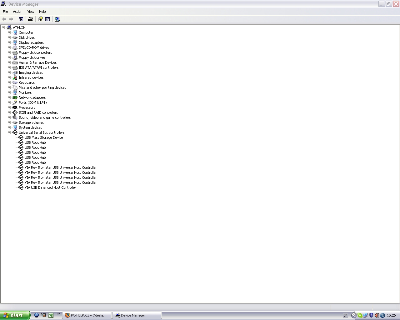

Zkus jiný USB kabel třeba je poškozený, nebo jiný USB vstup. Případně odeber USB řadiče a restartuj PC.

Ne ve Správci zařízení

Ovládací panely>Systém>Hardware>Správce zařízení

Odeber je všechny po restartu se to najde samo znovu.

Je tam "odinstalovat", zakázat ne to nic neřeší!

no tak odinštaloval som všetky USB ovládače. Po reštarte som musel čakať kým mi nabehne myš, a Webkameru so nanovo inštaloval :bigups: , ale po zapojení tlačiarne je to stále mŕtve. Nevyhadzuje mi tam dokonca ani tú bublinu že "Zistil sa nový hardvér."
