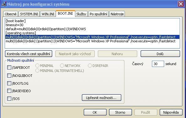

Jak vypadá výpis souboru boot.ini? Při předpokladu, že i druhý os je Windows: Start -> Spustit -> vepsat "msconfig" a potvrdit -> záložka boot (případně boot.ini). Předpokládám, že zde budeš mít stále zaznamenaný nepoužívaný os...

Snoopici: Máte to nahoře

Zálohuj si soubor ini a jednu volbu smaž, jestli se netrefíš, obnov a smaž druhou ...

jenom jsem teď trochu mimo: jak mám zálohovat/smazat?
Když dám kontrolu všech cest spuštění, napíše, že pravděpodobně neodpovídá; ale problém je, že u obou...

Odstraň z Boot.ini odkaz na nepoužívaný, již odstraněný Windows, ale nejprve si udělej zálohu původního Boot.ini a přejmenuj ji na Boot.bak. Jen si dávej pozor, aby jsi neodstranil omylem odkaz na používaný Windows. Po novém spuštění PC, se nejspíše již nabídka dvou systémů nebude zobrazovat.

Promiň já jsem asi opravdu pako ale kde to mám odstranit? nabídne mi to jenom po těch cestách spuštění, ale o zálohování tam není ani slovo, natož přejmenování.... je možné, že to je tady: C:\WINDOWS\pss ??
