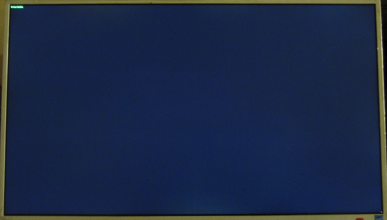

Mně extra taky ne, jen jsem nečekal že to bude až takový rozdíl oproti TN panelu, ale za to má super barvy. Pokud je tento Philips na tom lépe než ostatní konkurenti nedokážu si představit jak moc je to zlé s ostatníma. Všiml jsem si že ve většine u obvodu to prosvítá tak nějak spíše bíle než touto nažloutlou barvou je to tentýž problém?
Re: Herní monitor Philips 246E7QDSW
To bílé je IPS glow a jedná se o vlastnost skoro všech IPS panelů. To co je do žluta jde na vrub mizernému a tenkému rámečku, stejně tak neochotě výrobce s tím něco dělat, protože to uvidíš u monitoru za 4000 i za 20000.
Ale tvůj kousek bych určitě vrátil, ten průsvit je velký a rušivý. U mého Filipsa je podstatně menší ve středu obrazovky dole, viz obrázek níže. No, koukám že jsem chytil hodně dobrý kus, ale taky jsem to měl s výběrem složité. Prodavač pro něj skočil do skladu a bylo hotovo, ani jsem ho nevybaloval protože jsem spěchal.
