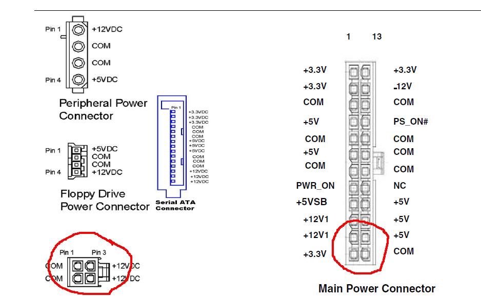

V tom zdroji nevidím problém. Každý konektor má koncovku, která pasuje jen do určité zásuvky, tak se splést nemůžeš

Dle přiloženého obrázku se dá soudit, že zaměnit oba čtyřpiny jde jistě snadno, ale nacpat je do pozic přes nesouhlasné zámky, dokáže jen opravdu silná osobnost...

1.čtyřpiny jdou běžně zaměnit - viděl jsem hafo odpálených desek hlavně MSI (ale to je každého osobní zkušenost takže ne každý je silná osobnost)

ty 4piny prohodit nejdou a ikdyby šli tak je to oflexovaný (či spáskovaný) tak aby 20pin a ten 4pin co k němu patří byl hned vedle něj a navíc se dá u většiny zdrojů k tomu 20pinu nacvaknout, takže v tom nevidím problém
