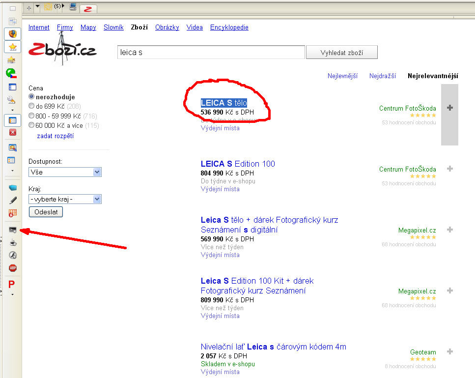

Příspěvekod T9@E » 12 črc 2014 17:00

Stačí vypnout JavaScript a znovu načíst stránku. Na mém vytuněném Firefoxu 3.6.x mám na to speciální tlačítko (šipka). Nevím zda to umožňují i novější verze prohlížečů, experimentuji (současně na jednom OS) i s 1 až 2 Firefoxy verze 30 a je to neskutečný ksindl. Upřímně lituji uživatele, co je používají. Občas jsem donucen použít Chrome a tu chvilku trpím také :lol:

No díky javascript pomohl, mě právě vrtalo hlavou zda to bude tím překryvným elementem nebo tím eventem. Opera umí vypnout JStřeba přes rychlé menu F12 a nebo v místním nastavení.
