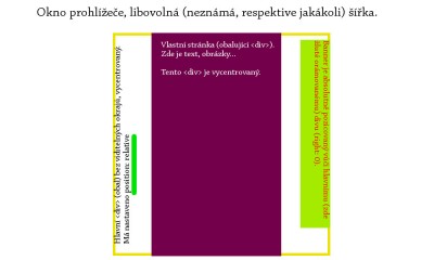

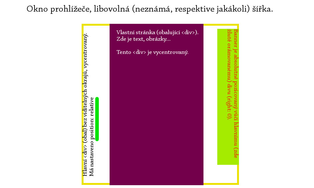

Osobně bych banner řešil takhle:
  • Mýliti se je Myloš. ;-)
memphisto
Příspěvky: 21113
Re: Hokejový blog
Příspěvekod memphisto » 28 kvě 2009 23:52
zakrývá mi to pořád. FF rozlišení 1280x800
Myloš
Příspěvky: 6991
Registrován: duben 06
Re: Hokejový blog
Příspěvekod Myloš » 29 kvě 2009 00:06
memphisto:
Logicky překrývá – čím vyšší rozlišení, tím hůř.
Banner je absolutně napozicovaný 950px od levého kraje obrazovky, ať je rozlišení jaké chce.
Při 1024×768 je prostřední sloupec tak akorát a banner je přesně vedle něj.
Při nižším rozlišením (nebo menším oknu) se banner zdánlivě posouvá doprava, protože je pořád 950px od levého okna.
Při vyšších rozlišeních se naopak zdánlivě posouvá doleva, protože je vycentrované hlavní okno dál od kraje a zasahuje do zóny výskytu banneru.
