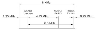

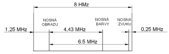

Sice je to dneska víceméně out, nicméně to může někoho zajímat:
Televizní kanál CCIR-D/K
Kanál č./Rozpětí v MHz
I. pásmo
II. pásmo
III. pásmo
IV. pásmo
V. pásmo
I. pásmo
► Zobrazit spoiler
II. pásmo
► Zobrazit spoiler
III. pásmo
► Zobrazit spoiler
IV. pásmo
► Zobrazit spoiler
V. pásmo
► Zobrazit spoiler
