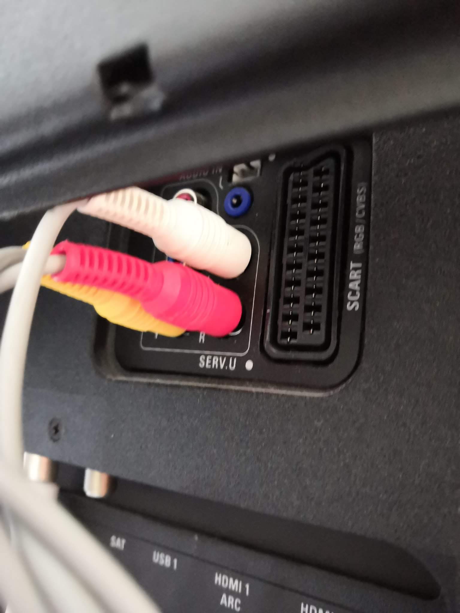

Bry vecir, koupili jsme nintendo wii z druhe ruky, vse u pani jelo jak ma, zapojila jsem doma a mam černobílý obraz, co s tim? V nastaveni televize jsem zkusila vrc, konzole atp a nic.. Jak to udelat? Co mam spatne zapojeneho?

Do ceho je zapojen ten zluty kabel ?
Je to kompozit video (zluty konektor), nebo jeden z konektoru RGB vstupu ?

Zluty kdyz se odpoji, tak se odpoji cely obraz, nezkousela jsem davat jinam.

Ptam se, jakou barvu ma ten konektor, kam je zapojeny zluty kabel.
Neni zeleny ? Nad tim vidim modry a cerveny, takze to bude RGB vstup,
kdy je treba zapojit vsechny 3 slozky a WII tam samozrejmne nepatri.
Pokud TV nema kompozitni video (zluty konektor), je nutne pouzit tuto redukci
na SCART:
https://www.alza.cz/redukce-scart-3x-cinch-d44986.htm

Je :D tudiz blbe zapojeny? :D

Příspěvekod petr22 » 03 črc 2018 22:12
Presne tak.
Budto je treba najit zluty konektor na TV nebo pouzit redukci na SCART.
S tim adapterem na HDMI bude ale kvalitnejsi obraz a mene problemu.

Zluty konektor na tv nemam.. Nekdo jeste ukazoval prepnuti na AV, jenze av v tv nemam

Příspěvekod petr22 » 03 črc 2018 22:16
Zluty konektor je soucasti STARTu (na fotce vpravo).
Ta redukce bude 100% fungovat, meli by ji mit v kazdem elektru.
Pokud neni primo soucasti baleni toho WII.

Příspěvekod Michaelkaa » 03 črc 2018 22:19
No, chteli jsme si jeste dneska zahrat, tudiz ten cerveny dat do cerveneho nahoru a zluty do cervenyho doprava dolu? Jinak koupim pak kabel na to. Myslim ze nic jineho nemam, byla jen nejaka krabicka na to, ale ta vede do nintenda a do elektriky

Příspěvekod petr22 » 03 črc 2018 22:22
Bily a cerveny je zvuk, ten musi byt v bilem a cervenem vstupu.
Jelikoz TV nema samostatny kompozitni vstup, nic jineho nez cernobily obraz se z toho nedostane.
Neni ani zepredu ? Musi mit zlutou barvu jako ten kabel od WII.

Zepredu nic nemame. Mam tam akorat 2x cerveny

Příspěvekod drobino » 04 črc 2018 08:14
To cerne vzadu je krytka konektoru ci co?Jak vidim ze jsou ty kabely zahle tak se obavam ze tu redukci scart tam nenarve pokud nekde nema druhy.
