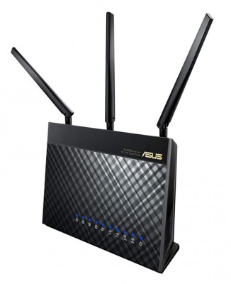

Není to tak dávno, co jsem zde popsal vlastnosti routeru RT-N53. Dostal jsem možnost poznat jeho "bohatějšího bratříčka" ze stejné Asus "stáje" a to RT-AC68U.
V krabici najdeme router, tři antény, napájecí adaptér, síťový kabel RJ45, stručnou instalační příručku a instalační CD. Samozřejmě že čeština nechybí.
Vzhled je velmi podobný RT-N53, a jestliže jsem chválil provedení v minulém případě, nemohu zde učinit jinak. Stojánek je tentokrát připevněn napevno, chválím pogumované nožičky. Router tedy můžete postavit na poličku bez nebezpečí uklouznutí - např. vlivem napnutého kabelu. Připojená zařízení, porty a WiFi je indikováno modrými LED, které nesvítí nijak rušivě. Pokud by však někomu i tak vadily, lze veškerou indikaci vypnout. Opět nechybí možnost router vypnout vypínačem. Dále je vybaven dvěma USB porty, z toho jeden USB 3.0. Přímo se nabízí možnost do rychlého USB připojit flash (externí) disk a do pomalejšího tiskárnu, kterou po síti zpřístupníte ostatním počítačům v síti.

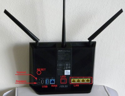

Ovládací prvky a rozmístění portů

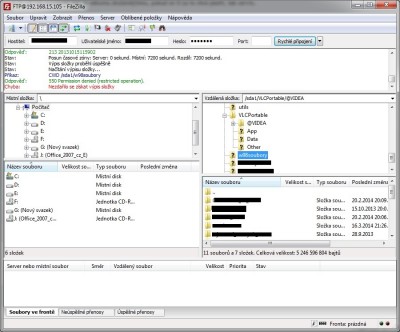

Pomineme-li možnost rychlého nastavení, dostáváme se k jednotlivým položkám, kterým už obyčejný uživatel neporozumí. Nicméně je zde vše, co bychom od routeru v této cenové relaci čekali. Připojený disk lze zpřístupnit v síti pomocí samby (sdílení windows) a FTP. U každého z nich lze nastavit jméno a heslo účtu pro připojení a samozřejmě i práva k jednotlivým adresářům. Uživatelé, kteří u windows nepoužívají heslo (nechávají prázdné) se nepřipojí – účet bez hesla nelze zadat. Pravděpodobně proto existuje možnost zpřístupnit disk všem bez hesla. Z hlediska bezpečnosti bych však tohle řešení nedoporučoval. Server FTP běží na standardních portech a uživatel je při nastavování upozorněn na možnost kolize s jiným FTP v síti. Připojení funguje bez problémů a FTP je přístupno i z vnější sítě (na IP WAN). Zde bych měl opět výtku k bezpečnosti – pro případ FTP přístupného zvenku bych očekával protokol SSL pro zabezpečenou komunikaci (FTP protokol se dá totiž velice lehce odposlechnout).
Ukázka funkčního FTP přes WAN port
Práva a přístupy k FTP si router zaznamenává přímo na flashdisk. To se mi moc nelíbí, na druhou stranu bude lepší využít paměť routeru smysluplněji, než ji nacpat tisícem souborů ke každému flashdisku, který se připojí.

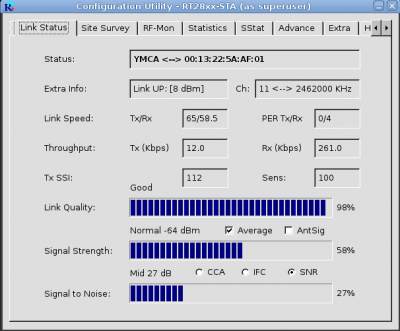

Na tej wifi karte su najzaujimavejsie tie anteny. Nebyva zvykom, ze si vyrobca uvedomi, ze anteny je nutne dat do miesta s najlepsim signalom. Ma ta wifi karta aj nejaku utilitu ? Ak ano, mohol by si nascreenovat ako vyzera a co sa tam da nastavovat ?
Re: Seznámení s routerem Asus RT-AC68U
Příspěvekod Uziv00 » 29 dub 2014 19:21
Už ji nemám, byla mi jen zapůjčena. Záleží na tom, co si představuješ pod pojmem utilita. Z dodaného programu se dozvíš, na jaké rychlosti spojení běží.

Volakedy bolo zvykom, ci skor mozno aj pravidlom, ze vyrobca dodaval k wifi karte utilitu pomocou ktorej bolo mozne monitorovat rozne parametre ako napriklad priepustnost linky, alebo hodnoty suvisiace so signalom (sila signalu, kvalita signalu, sumove hodnoty) a dost casto tiez rozne statistiky o vyradenych/vynecvhanych/nedorucenych ramcoch. Tieto veci su samozrejme bezne malo zaujimave, ale pre ludi zvyknutych patrat po pricinach slabeho vykonu wifi byvaju nepostradatelne.

Mno. Propustnost linky je dána rychlostí na které je spojení navázáno. Síla signálu zobrazená pomocí 1-5 čárek má stejnou vypovídací hodnotu jako dlouhodobá předpověď počasí. Kvalita signálu??? Šumové hodnoty jsou při digitálním přenosu nulové. Statistiky o vynechaných rámcích si můžeš nechat pomocí Wiresharku.
Ale je klidně možné, že dodaný soft tohle umí. Jen je to běžnému uživateli k ničemu. Chceš-li po něčem pátrat, pak stejně použiješ odpovídající SW.

Mozno si uz davno, alebo este vobec nieco take nevidel. Wiresharkom je tazke a povedal by som aj nemozne zistovat kvalitu linky, alebo "frame error". Sum je stale pritomny aj ked sa jedna o digitalnu komunikaciu. Existuje nieco ako minimalna rozpoznatelna uroven, kde sum hra tu najdolezitejsiu ulohu. Mozem ti pripadne ukazat nieco co som programoval k Ralink wifi kartam. Su tam zachytene hodnoty signalu a niektore dalsie dolezite parametre bezdratovej linky ako napriklad chybovost PER (paket error). To len pre predstavu, co mam na mysli. Pravdepodobne ti to aj tak nic nepovie.

Ono je taky otázkou co a jak vlastně měřit. Například šum - já postaru tvrdím, že anténa nešumí a šumí to, co signál zesiluje. Pokud by se bralo pozadí jako šum, pak by záleželo na konkrétním místě. Např. u mě, kde je v okolí asi 14 WiFi sítí je pozadí vyšší, než na samotě, kde není WiFi žádná. Ale pak by se to dalo spíše definovat jako rušení.
Síla signálu - jak je definováno 100% a jak 0%. A jak je definován práh, kdy lze ještě na WiFi pracovat?
Kvalita signálu - tam to lze poměrně slušně definovat např. tím, jak přesně "chodí" vektory při QAM modulaci. Ale jsme zase u těch %. 100% je zde jasno - všechny body sedí. 0% nesedí žádný bod, nebo některé body sedí, ale už se sítí nelze pracovat?
Katra jednoznačně určité věci sleduje, protože jak jsem pssal výše, snaží se s routerem "dohodnout" co nejvyšší rychlost. Skutečnou dohodnutou rychlost pak zobrazí. Což si myslím, že obyčejnému uživateli postačuje.
Aby bylo vůbec možno provádět nějaká měření, pak by musel být nějaký referenční přístroj, se kterým by bylo možno porovnávat. A samozřejmě měřák, který by neudával procenta, ale přímo hodnoty. A obávám se, že to v domácích podmínkách nedám. A nebudu sem psát něco, za co nemůžu dát ruku do ohně.
Nicméně, pokud bys nabídl standardizovaný postup porovnávání routerů, byly by možné srovnávací testy a určitě by to bylo k něčemu.
