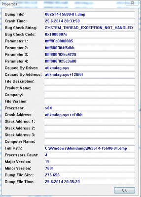

sem tam mi počítač vyhodí modrou smrt, tento měsíc již po několikáté a včera naposled.
Může mi někdo poradit, čím by to mohlo být? Celkem se v tom prd vyznám, přikládám nějaké screeny + soubory ze složky "minidump"

Ahoj.
Problém bude v grafickém subsystému. Příčinou může být vysoká teplota, špatný ovladač, vadný adaptér. Udělej bod 2f viz. viewtopic.php?f=118&t=129195 + nainstaluj starší verzi ovladačů pro grafiku.

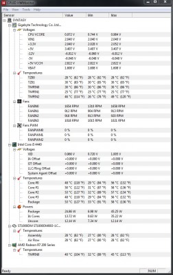

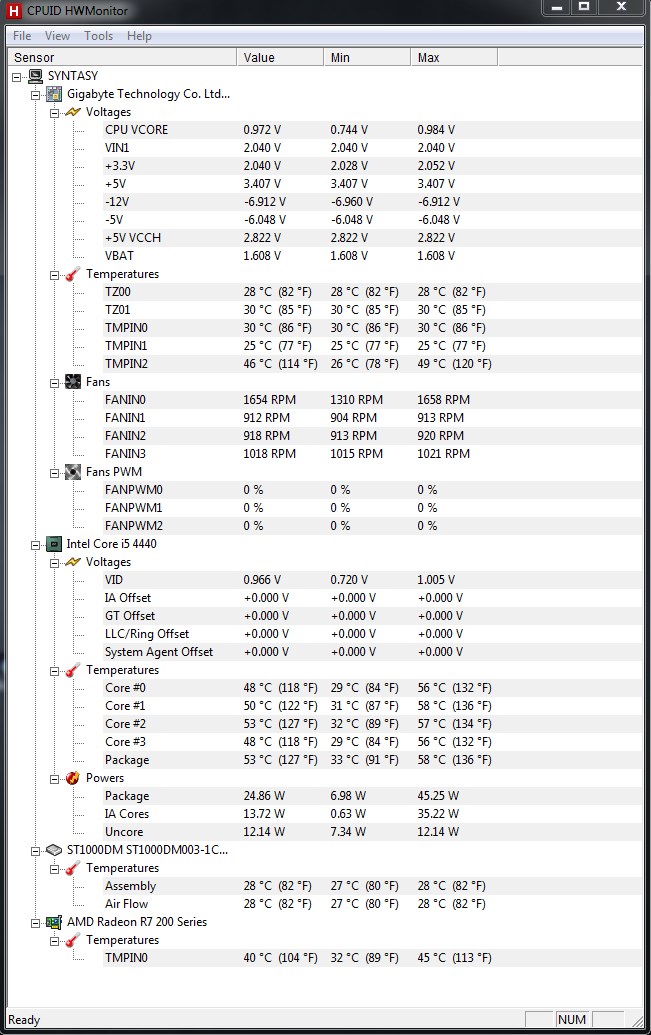

Tak tady je ten sceenshot.
//EDIT: Grafickou kartu mám AMD Radeon R7 200 a verzi ovladačů 14.100.0.0, našel jsem si verzi 14.4. Novější verze by pomoct nemohla? Proč mám zkusit starší?

Omlouvám se, mám toho poslední dobou hodně a nestíhám. Teploty jsou v pořádku a co ty ovladače? Hoď tam starší verzi a uvidíme.

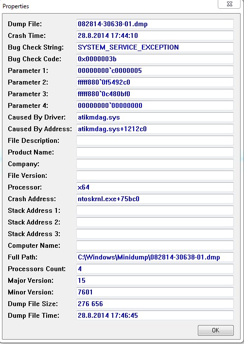

Zdravím, po delší době na mě vyskočila nečekaně modrá smrt. Ale od včerejška jsem tu měl aktualizace a zatím jsem je neinstaloval, až teď. Tak mě napadlo, jestli to nemůže být tím.
Screen v příloze.

Tak dnes znovu modrá smrt, stejná chyba ... něco jsem o tom hledal na netu, ale ty možnosti co s tím dělat se hodně liší a jedná se o zásahy do systému, nechci to moc riskovat. Můžete mi prosím poradit??
