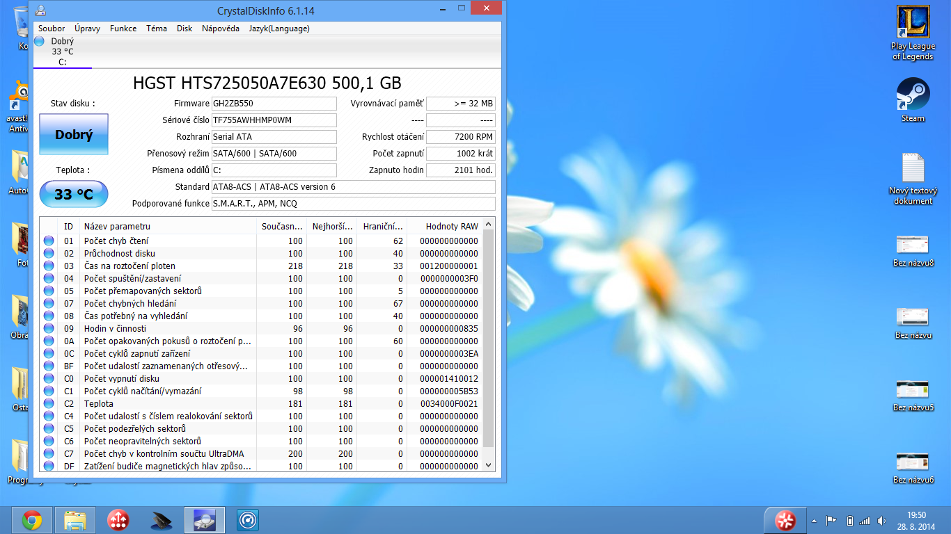

Oxxid
člen BSOD týmu
Master Level 8
Master Level 8
Příspěvky: 6194
Registrován: prosinec 12
Re: Smrt, ovladač?
Příspěvekod Oxxid » 28 srp 2014 07:35
Dodej prosimte log/screenshot z programu Crystal Disk Info.
Tomi789
Příspěvky: 5
Registrován: červenec 14
Re: Smrt, ovladač?
Příspěvekod Tomi789 » 28 srp 2014 19:51
CrystalDiskInfo 6.1.14 (C) 2008-2014 hiyohiyo
OS : Windows 8 [6.2 Build 9200] (x64)
Date : 2014/08/28 19:48:08
+ Intel(R) 7 Series Chipset Family SATA AHCI Controller [ATA]
- HGST HTS725050A7E630
- HL-DT-ST DVDRAM GU70N
(1) HGST HTS725050A7E630 : 500,1 GB [0/0/0, pd1]

Jinak ta teplota je malá..... po delším používání, hraním jsem dostanu i k 45 stupňům.
