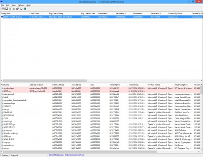

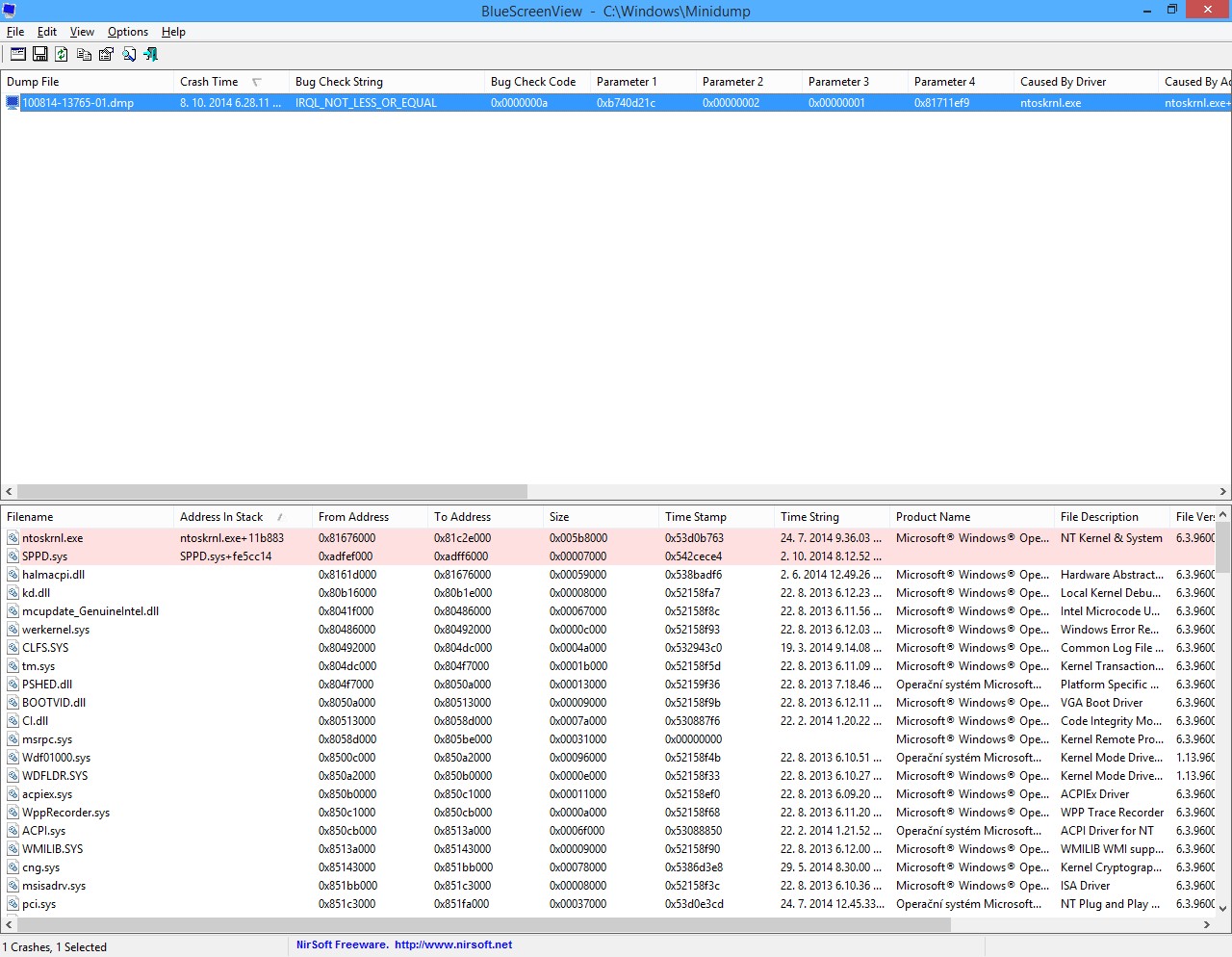

dnes jsem měl nečekaný BSOD. Jen pro upřesnění, stalo se to poté, co jsem soubor z Wordu uložil jako PDF do Acrobatu (přímo ve Wordu 2013 je taková možnost) a otevřel jej. Ihned naskočila BSOD. Možná vám i něco říká kód z obrázku. Minidump přikládám. Zajímá mě, co to může být. Není to nedostatkem RAM (mám jen 1 GB)? Děkuji

1. Odinstaluj ulitu Search Protect od ClientConnect.
2. Udělej si log v HJT sekci.
3. Antivirový systém ESET je legální či warez.

Utilita odinstalována, ESET mi ji hlásil jako potencionálně nebezpečnou, hned letěla... HJT Log by asi neměl smysl, nemám nainstalované žádné sračky a systém jsem před 2 týdny instaloval (čistá instalace). ESET Endpoint Antivirus je poctivě koupená licence.

Byl tam konflikt mezi tou ulitou a systémem. Pokud je vše OK, můžeš téma zamknout kliknutím na zelenou fajfku.
