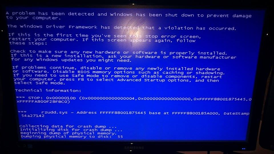

Ahoj lidi,
obracim se znovu na vás s prosbou. Včera jsem si koupil nový stůl, počítač jsem vypojil, vše dal stranou, stůl vyměnil, počítač znovu zapojil, zapnul, ale po chvilce modrá smrt. Pokrčim rameny, restartuji, znovu po chvilce modrá smrt. PC běží tak 20 vteřin, pak hodí modrou smrt. V příloze přikládám screen. Vše jsem vypojil a znovu vše zapojil, otevřel bednu, vše vypojil a zapojil, ale modrá smrt stále trvá, předtím s tím nebyl žádný problém.

Začni odebráním veškerého softwaru z PC jež se týká periferií Razer. Tohle je celkem přímočaré.

Omlouvám se za takhle pozdní odpověd, ale pracovní vytíženost mě odnesla od pc. Modrá smrt pominula, ještě jednou jsem koukal do otevřeného pc a všiml jsem si, že jeden kabel, který vede do USB na přední straně a kde mám zapojenou klávesnici, byl trošku povytažený. Vypojil jsem ho a znovu zapojil a systém jede tak, jak má. Díky a ještě jednou se omlouvám.
