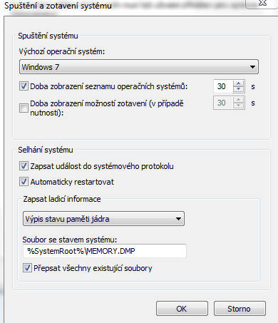

V protokolu jsem nenašel nic zajímavého. Ukládání výpisu paměti máš nastaveno správně?

Obrázek

Nastav tam zkrácený výpis paměti. Takhle to dělá obrovský kompletní výpis, který se nedaří uložit.

Aha, ok. To by možná chtělo dopsat do návodu :-D .
Počkám tedy, až to zase spadne a updatnu.
//Ano, návod by potřeboval upravit a celkově tak nějak zestručnit. Musíme se na tom s kolegy domluvit.

Hm nejspíš začala dělat problémy deska, skoro půl měsíce to běželo s OC v pohodě a najednou začala vyšilovat :-D . Na defaultu se nic neděje.
Jinak jsem si i všiml, že jsem sice měl vytvořený stránkovací soubor, ale bylo to vypnuté.

OK. Vzhledem k tomu, že neznáme charakter chyby, se můžeme pouze domnívat. Pokud je to po stažení OC v pohodě, tak to bylo nejspíš tím.
