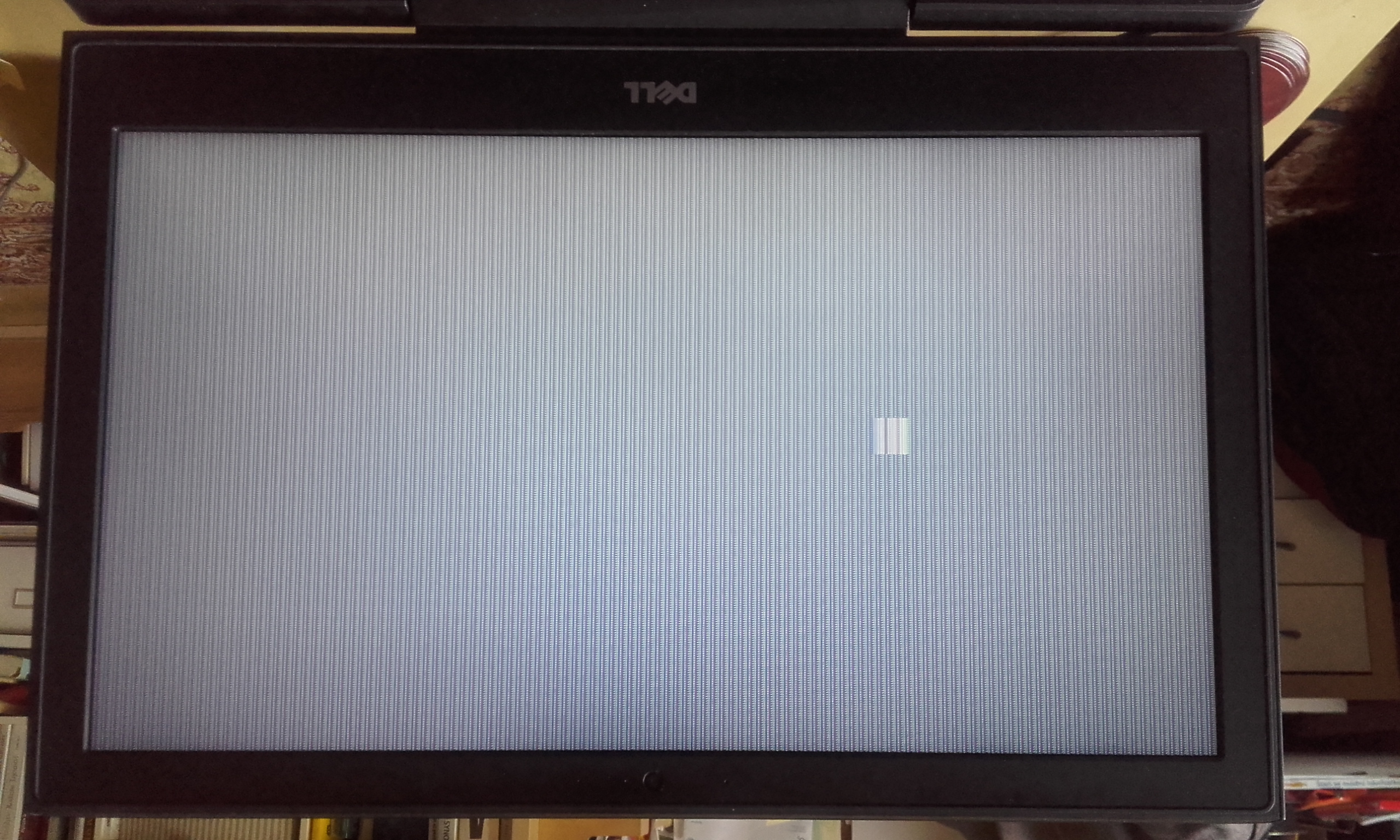

Dobrý den, mám problém na notebooku Dell inspiron 15 7000 Gaming. Po probuzení z režimu spánku se mi na obrazovce objevují svislé barevné pruhy (Vertical Lines of Death). Restartovala jsem počítač, aktualizovala GeForce Experience... Když vypnu zapnu nebo restartuji, tak je to ok, ale z režimu spánku ne. Prosím napadá Vás, co by to mohlo být? Jak to opravit?
...teď jsem zjistila, že když chvíli počkám, tak se obrazovka na chvíli vypne a pak to funguje normálně...

Pravděpodobně je to způsobeno flexkabelem, což je banální oprava, pokud máš záruku next business day u Dellu.

Dobrý den, právě jsem to dnes na svém noteboku také řešil. Poté co jsem prolezl plno zahraničních webu, tak jsem našel, že pomohlo upgradovat bios. Což doopravdy pomohlo.

Skvělé, vypadá, že už to je OK :) DĚKUJI MOOOC :) Stáhla jsem si tu aplikaci (SuppostAssist) na stránkách Dell a updatovala ten bios. V počítači jsem jí neměla... oni tam někde píšou, že by měla být v počítači už z výroby, ale teda v mém nebyla.
