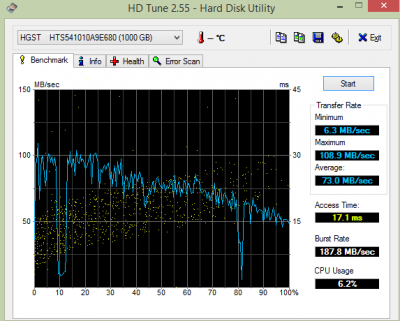

Problémy s PC, pravděpodobně disk?
Re: Problémy s PC, pravděpodobně disk?
Az na ten propad na zacatku je to pouze podprumerny, ale ten muze byt zpusoben i tim, ze je to systemovy disk. Zkusil bych udelat jeste jeden test. Jinak samozrejmne zalohovat, zalohovat, zalohovat.
Jo, vypadá to na disk.

Stahni si WinDFT od HGST na test disku a proved v nem test disku. Uzivatelska prirucka
Uznat to muzou i nemusi, nic jineho nez to zkusit Ti nezbyde.
HGST jsem zkusil, vůbec mi to nenajde disk. Scan jsem zkoušel, taky nic.
Nemůže bejt problém s tímhle? "Please note: WinDFT is not designed to run on your primary operating drive"
Jinej disk ale v notebooku nemám.
Vyměnit disk, popř. reklamace, jestli je ntb ještě v záruce.
WinDFT neznám, ale asi ho nedetekuje.
Tak dneska to přišlo ze servisu. Fakt blesková oprava.
Vyměnili základní desku a topcover, protože nefungoval touchpad. Disk je podle nich v pohodě, tak snad to bude dobrý.
No, vypadá to dobře. Všechno funguje až má. No, skoro všechno. Zase se mi stalo, že mi dneska notebook z ničeho nic umřel. Během toho roku, co ten notebook mám se mi to stalo asi 3x. Když jedu na baterku, tak se najednou vypne a konec. Předtím se mi stalo, že nepomohlo ani připojení adaptéru, dneska to pomohlo. Předtím jsem to poslal i na reklamaci, ale závada se u nich neprojevila.
Dneska jsem pak ještě zkoušel nabít baterku na 100% a nechat to běžet na baterku, jestli se to stane zase a po dvou hodinách pořád nic. Jak se to dneska vyplo, tak to běžel bez napájení asi hoďku.
Kromě toho, když vypojím napájení, tak mi to klidně i po hodině ukazuje pořád 100%. Snad to není baterkou, ale je to něco horšího.
