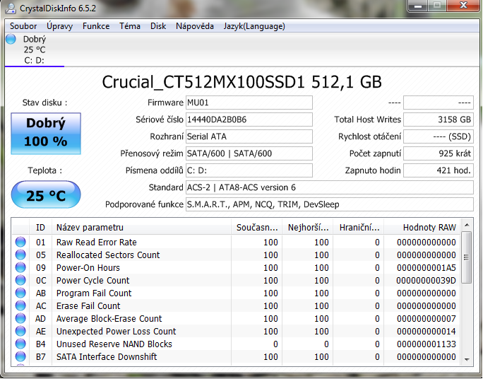

Dobre. Nahrej prosim jeste screenshot z programu crystal disk info.

Příspěvekod Kreplik » 10 říj 2015 19:46
jakou teplotu má tak normální teplota ssd disku? tohle je hodnota při zapnutí počítače ne při hraní
