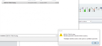

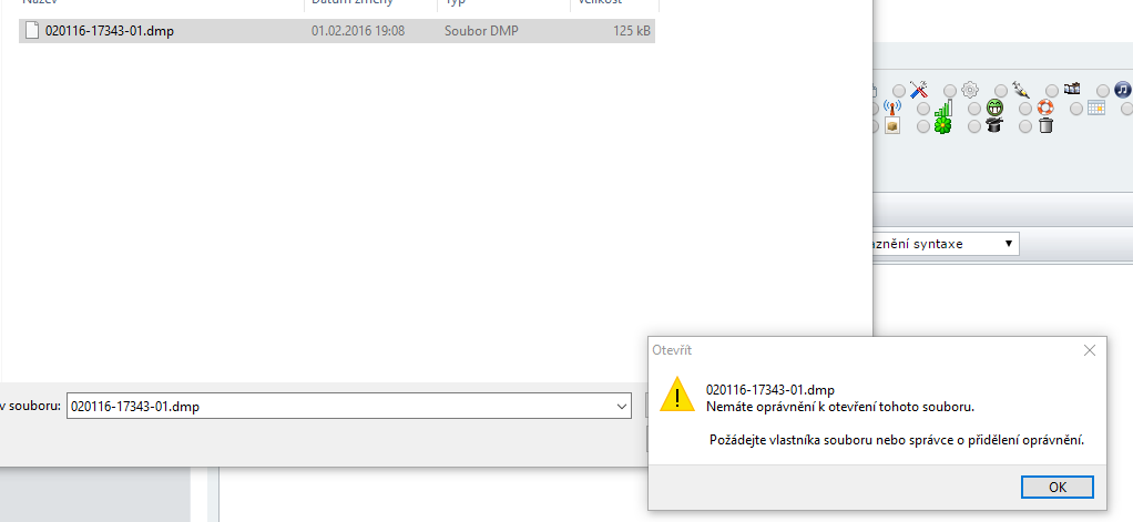

Ty soubory uloženy ajko zástupce samozřejmě nepůjdou tak to otevřít. Nejde to sem nahrát jako přílohu přímo z plochy?
Re: BSOD - RAM, whea_uncorrectable_error
Nevím proč to nejde hodí mi to vždy tuto chybu.
http://www.pc-help.cz/download/file.php?id=51907&mode=view
Zkus to bez RARu hodit sem do přílohy.
Zkoušel jsi tedy vyzkoušet převzetí oprávnění složky? To zkoušíš nahrát z Minidump složky nebo se ti to povedlo překopírovat na Plochu a stále to nejde?
Ohledně Minidupu
Přetáhl jsem ho na plochu, ale stále ho nemohu vložit do raru hodí mi to tu samou "chybu"
Zkusil jsem dát celou složku do raru, ale stále se tam nevloží ten .dmp
