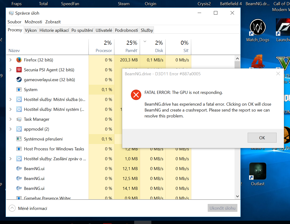

Ahoj, tak po týdnu píšu jak to vypadá. Memtest jedné ramky dopadl dobře, mezitím se mi vrátila z reklamace ta druhá, tak jsem ji rovnou testnul a taky ok. Bsod jsem během týdne neměl ani jednou. Ono možná by i byla, ale těsně před tím než by skočila (samozřejmě opět při načítání mapy v beamng drive) jsem hru ukončil přes správce, když se sekl obraz. Na ploše mi ale vyskočilo okýnko, kde bylo. Fatal error: a něco v tom smyslu, že se grafika zastavila, protože načítání trvalo moc dlouho. Přesně nevím, co tam bylo bohužel, print screen udělat mě taky nenapadlo. Ovladače mám aktuální a vše tohle se děje po tom zavšiveným updatu hry. Na podpoře ví kulový. Když jim říkám, že před updatem všechno v pohodě a po něm jaksi ne, tak už neodepsali. Tak nevím. Když se mi to stane znovu a vyfotím to, tak to sem dám. Ale už to možná nebude patřit do této sekce..

Příspěvekod HarryS21 » 29 led 2017 12:43
Ahoj, tak tady je ta chyba jak jsem psal
Jsem si téměř jistý, že to souvisí s tím updatem, protože nikdy se mi nic podobného nestalo ani při celodenním hraní gta5. Takže chybu grafiky vylučuju. Holt budu čekat na další update, kterým to snad opraví. Je to přesně ta samá chyba, jako měl ten v odkazu výše.

No, podle mě to nic nevylučuje. Holt bych vyzkoušel jinou grafiku jestli to bude dělat i s ní.

Tak pokud je vadná, musí přeci existovat způsob, jak jí otestovat a kde by se to případně také projevilo. Všechno, co jsem zkoušel proběhlo bez problémů. Všechny ty unigine valley heaven, furmark a nevím co všechno a hraní 5 hodin v kuse kdy grafika jela téměř celou dobu na 99-100% a všechno v pohodě. Pak zapnu tuhle hru a fatal error kvůli gk. No je to trochu divný ne?
I kdybych si někde půjčil jinou gk, stejně se to stane jednou z deseti případů v průměru, takže by se to třeba měsíc nemuselo vůbec projevit.
Blbý je, že tuhle hru moc lidí nehraje, proto jsem alespoň na českých stránkách nenašel nic o tomhle problému.

Jako může to samozřejmě souviset s tou konkrétní hrou, která používá nějakou rutinu, jejíž grafické operace dělají s tou grafickou kartou problémy. Otázka je, jestli to dělá jen s touto konkrétní kartou, nebo se všema.
