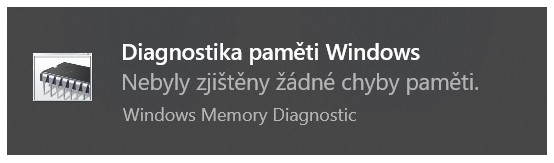

ITCrowd děkuji.
Projel jsem paměti, zvolil jsem rozšíření 2x a nebyly nalezeny žádné závady.
Včera jsem udělal bitovou kopii ve W10 a dnes jsem ji použil a úspěšně. Nevím co se dnes ráno stalo ale jsem rád že jsem včera tu kopii udělal, protože zatím comp funguje.
Nechal jsem schválně odemknout toto vlákno abych nemusel dělat kroky pro testy znovu
Jestli to zase spadne tak ty kroky absolvuji znovu.

Dumpy a eventy, které jsi dělal, byly na minulou instalaci systému. Proto je budeš muset udělat znovu. To je celkem logické, nemyslíš?
Opět jsi nedodal informace o pamětech. Proč musím vždycky z každého něco páčit? Jestli je to tajná informace, tak si to zanes do servisu.
Re: nepravidelně padá do modré smrti
Já bych rád dal info o pamětech, ale po testu mi winy nenabízí nic jiného než co jsem již uvedl.
