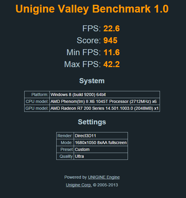

Ještě se zeptám.. Má někdo reálné score R7 260X ?

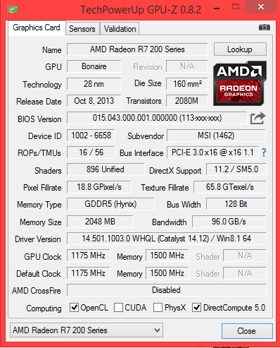

Můžeš zkusit, nic tím nezkazíš.
Počet PCIe linek by měl ukázat i GPU-Z.

Přepnul jsem to na PCIExpress a přilepšil jsem si neuvěřitelných 3 bodů:D
Jojo, ale stejně mě to příjde divné. :D

Tady mas testy: http://www.hardwareluxx.com/index.php/r ... l?start=10 tak si to otestuj ve stejnem nastaveni a uvidis.

Příspěvekod FoGgyCz » 18 bře 2015 22:18
Tak v tom případě výkon je normální ?

Příspěvekod Oxxid » 18 bře 2015 22:30
Pravdepodobne ano.
