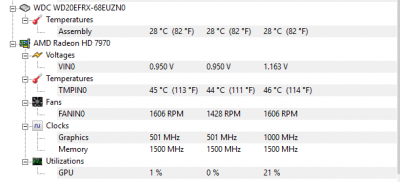

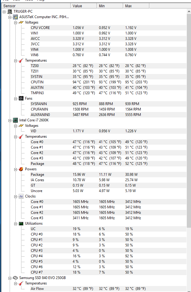

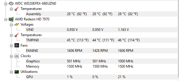

Teploty :
CPUTIN má opravdu hodně
2x zamrznul...
Teploty :

Těžko říct. Zkus si s tím ještě pohrát, přestože těch 95 stupňů nevypadá reálně. Udělej prosím ještě body 2E,G.
