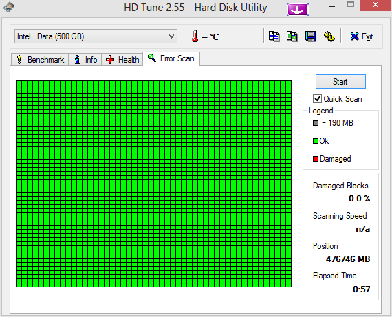

3. Stáhni, nainstaluj, otevři HD Tune a spusť "Error Scan" - bude to chvíli trvat. Výsledek - screenshot sem dej jako přílohu.

Díky moc, níže přikládám vše cos napsal :)
protokoly
http://leteckaposta.cz/495384869
screen z tune up
http://leteckaposta.cz/141886972

Ten screenshot z HD Tune není to, co jsem chtěl. Co jsem koukal, tak disk má podle logu nějaké mouchy, jako jsou události zaznamenaným otřesovým senzorem nebo počet chyb v kontrolním součtu UltraDMA (může být vadná kabeláž). To může znamenat, že se k notebooku nechováš moc hezky. Zkusil bych ještě poslední známou konfiguraci nebo opravu systému (abych měl jistotu). Pokud to nepomůže, tak bude opravdu problém s HDD.

ten screen si měl vložit sem jako příloha

Pokaždé jsem odepisoval pomocí rychlé odpovědi, kde možnost nahrát přílohy není, takže se omlouvám. Provedl jsem pouze quick scan, protože při klasickém mi počítač zhruba po 5-7 minutách vždy vyhodí modrou obrazovku.

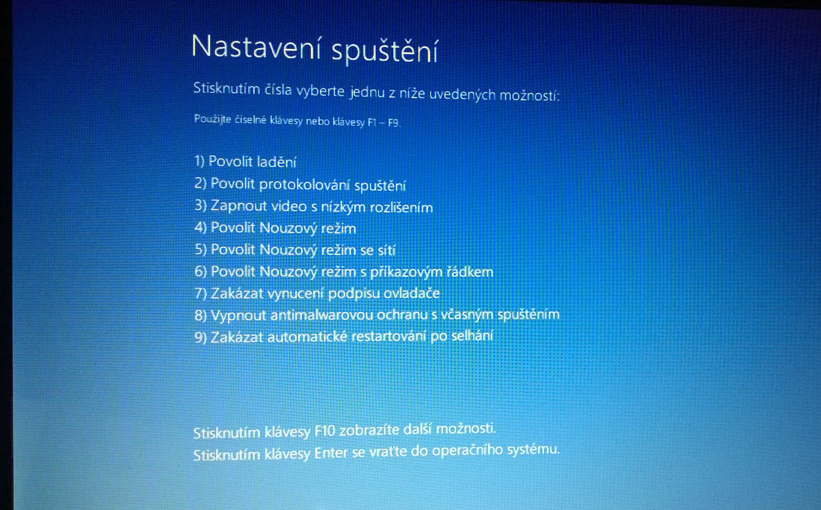

Stisknutím F8 při startu se tam za boha nemohu dostat, ale přes nastavení počítače > obecné > spuštění s upřesněným nastavením > odstranit potíže > upřesnit nastavení > nastavení spouštění sem se tam myslím ve windows 8 dostal. Bohužel tam ale možnost "poslední známá konfigurace" není :(

Win 8 nemám, takže nevím. Když dáš F10 tak co ti to ukáže? Potom jedině oprava systému skrz instalační CD nebo recovery oddíl.

Při startu OS zběsile "SHIFT + F8".
