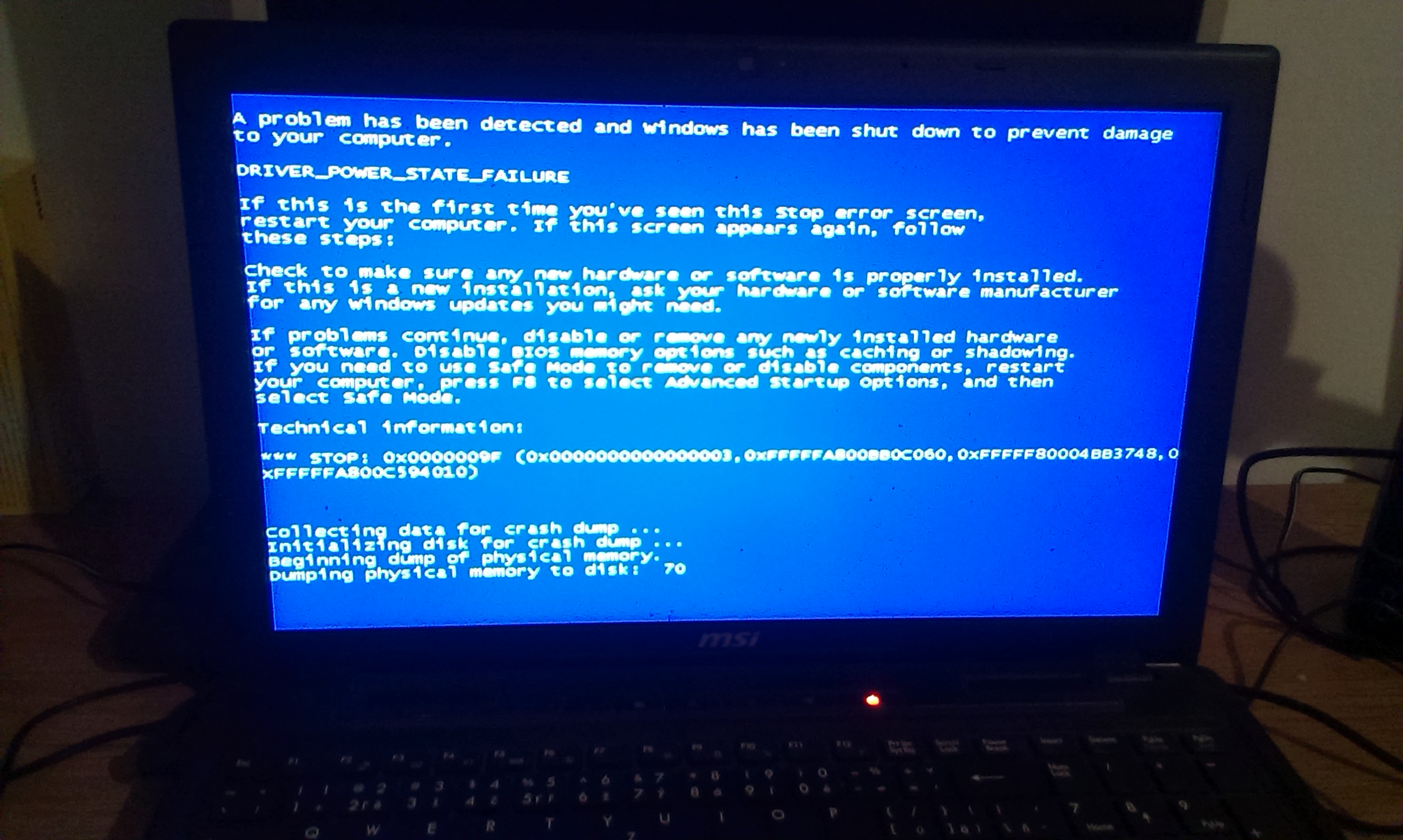

Dobrý den,
přiznám se, že na tohle je moje hlava krátká. Mám relativně nový NTB MSI GP60 WIN7. No, spokojený s ním teda nejsem.
V průběhu posledního týdne mi už třikrát spadl do modra. Symptomy jsou:
- po zapnutí škrčí, nebo lupe v reprácích při přehrávání zvuku (především vysoké tóny)
- citelné zpomalení a přisekávání
- po asi 5 minutách lehne do modra Driver Power State Failure
- po restartu je vše normální
Sporadicky v normálním běhu lupne harddisk a pípne bios. Nicméně to nic nezpůsobí a funguje dále.
NTB je v záruce, jde mi jen o to zjistit,zda-li se jedná o HW nebo SW chybu. Osobně se domnívám, že je vada v základní desce. Na fórech se doporučuje aktualizovat Bios, nicméně v záruce bych to dělat nechtěl.
Mockrát vám děkuji za případné rozhřešení. Případně mě naveďte jak to poznat.

Ahoj.
To je právě ten druh chyby, podle níž se těžko rozhodne jestli je to SW či HW rázu. V tvém případě znamená zablokovaný I/O paket správce napájení ovladačem RtkBtfilter.sys, patřící bluetooth zařízení. Update by mohl pomoci, bohužel se mi nedaří najít novější verzi, než máš nyní.
Používáš BT?
Stává se to kdykoliv, nebo jen např. při nabíjení?
Jinak bych to reklamoval.
