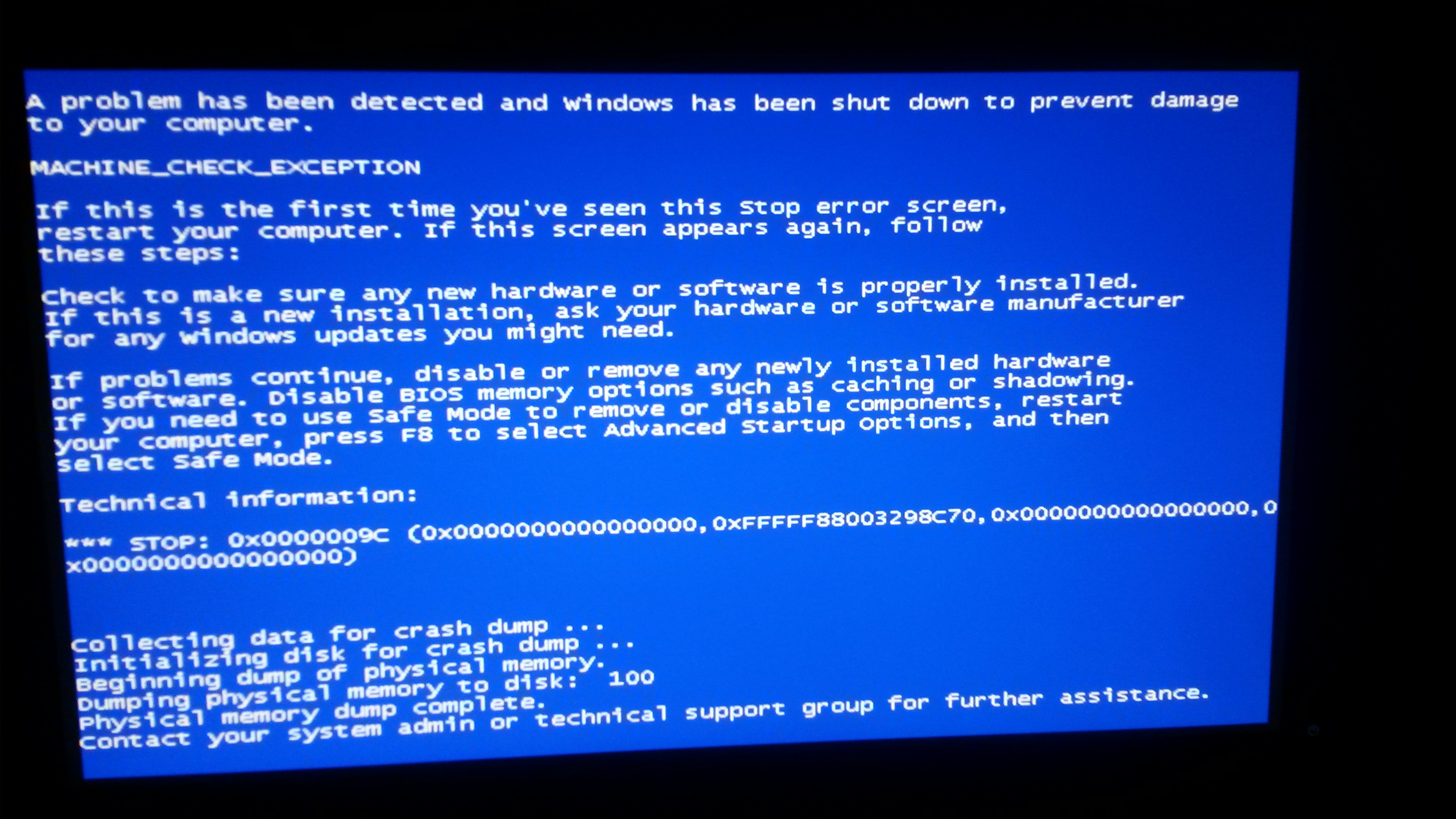

RAM otestuj memtestem přes noc. Zdroj a GPU a vlastně cokoliv jiného s tím nemají co do činění.

Dnes som opäť odbehol od PC a keď som sa vrátil, svietilo na monitore toto.
A čo trebárs disky? Nie je to tak dávno, čo som menil systémový SDD a ešte som prihodil jeden na software. Je to už asi aj pár mesiacov, ale čo ja viem, možno sa závada prejavila až teraz.
