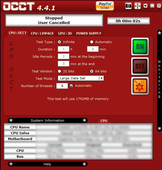

Stáhni si OCCT z odkazu zde.
OCCT spusť a v úvodním okně vše nastav jako na screenshotu v příloze. Tlačítkem ON spustíš test, testuj cca 15 min na každý mód (large, medium, small; data set). V okně nahoře uvidíš pokud dojde k nějaké chybě.

Nejpravděpodobnější příčina je vada procesoru nebo základní desky, není nutné však ihned plašit. Pokud se to zatím stalo jen jednou, je dost možné, že se to ani nemusí nikdy opakovat - ale může.

-tak, large a medium test jsem dal, po 18 minutách žádný problém nehlásil
-když dám small test, tak mám problém s teplotou CPU - nastavil jsem si limit 72°C (podle cpu-world je to max. provozovatelná teplota), takže mi to po pár sekundách skončí stopem kvůli teplotě core#1 (73°C), tak nevím, kolik je bezpečné nastavit ten strop, který je pro i5-4670 ještě bezpečný. Díky
- jinak data test tam v nabídce nevidím

ano, ale to jsem testoval ještě před tím, než jsi poslal tu fotku nastavení OCCT, že to mám otestovat, v příloze mám screeny z toho 18-ti minutového
Nicméně děkuji, kdyby byl další problém, tak se ozvu :)
