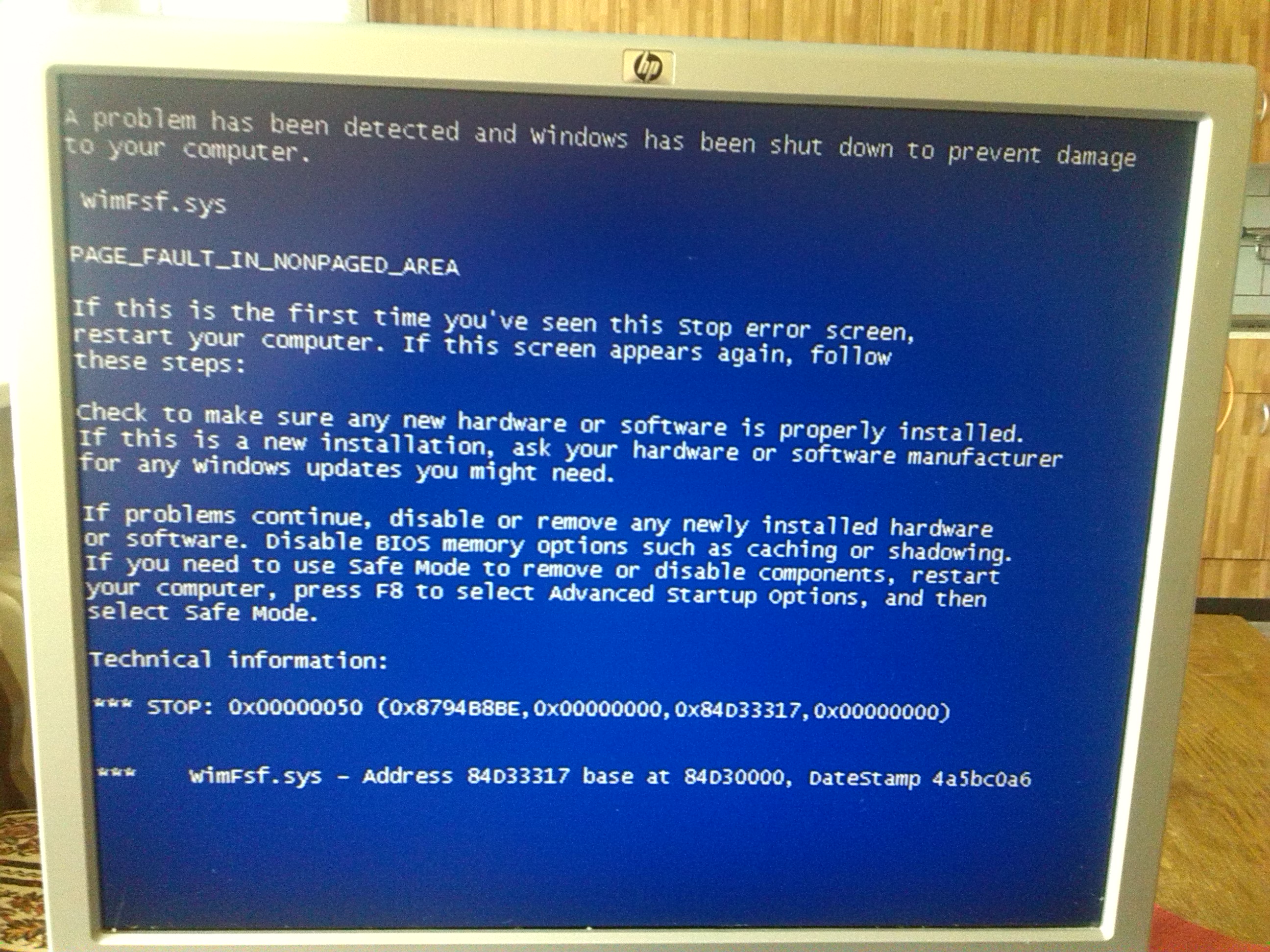

Dobrý den , prosím o radu.
Počítač nejde spustit, vždy se dostanu maximálně do okna viz foto.
Co to znamená ? Je to opravitelné ?

Tad o tom něco k přečtení -
http://www.solvusoft.com/cs/files/bsod- ... imfsf-sys/
Případně si počkej na odborníky na modrých obrazovek. Téma přesunuji do odpovídající sekce.

Ještě doplním. Instalační CD nemám, pouze nalepený štítek s klíčem.

Zkus spustit v nouzovém režimu.

Ani to nejde

Co je to za operační systém? Pokud při startu stiskneš F8, dosteneš se do spouštěcí nabídky Windows?

Windows XP. Zkoušel jsem F8 a nedostanu.

No tak vypadá to na chybu filtru wimfsf.sys (pro Windows Imaging Format). Co vím, tak ho Windows XP defaultně neobsahují,
musel jsi to tam nainstalovat (není-li součástí nějakého systému obnovy do továrního nastavení od výrobce počítače).
Pokud budeš při startu mačkat F8, musíš se do spouštěcí nabídky Windows dostat.

Díky, zkusím to znovu. Pokud se do spouštěcí nabídky dostanu, co dál? Nouzový režim a obnovu továrního nastavení?

Poslední známá funkční konfigurace. Pokud to nepomůže, zkus nouzový režim a pak uvidíme.

Tak jsem to nakonec rozjel a zjistil, že tam někdo ( asi syn) nainstaloval jinou grafiku a pak WiN7 ale nedal product Key- nejspíš protože ho neměl. Takže jsem nakonec naformátoval disk a nainstaloval Linux.
Všechny problémy s windows od teď pořeším Linuxem :-)
