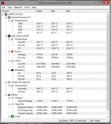

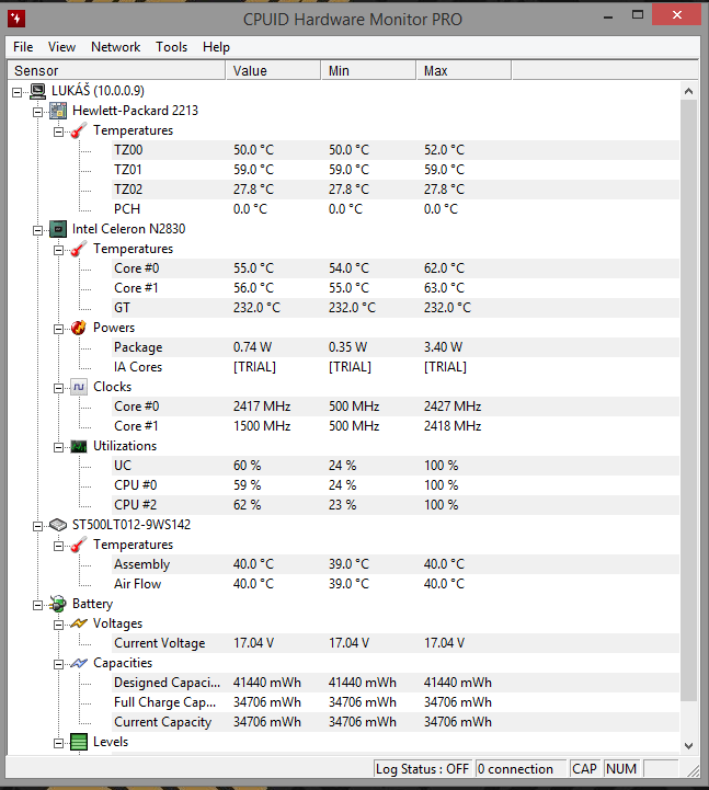

Re: BSoD usbaudio.sys
Udělej 2b a f. Co se týká toho bodu f, uvítal bych raději teploty při hraní toho CS,
než HeavyLoad.
Tak v první řadě máš vadný pevný disk.
I když to tady nevypadá, CPU se pravděpodobně často přehřívá (mnoho událostí od Kernel-Processor-Power).
A pak je tam problém s ACPI controllerem.
Pokud je k dispozici nová verze BIOSu MB, pak proveď update. Myslím ale, že to bude nějaká HW vada.
