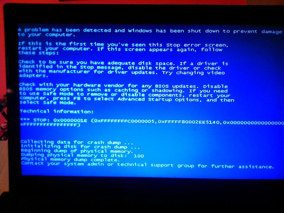

Dobrý deň. Potreboval by som poradiť. Do počítačov sa moc nevyznám. Neviete čo môže spôsobovať, že mi padá systém?

To netušíme. Upni soubory ze složky Windows\Minidump na www.leteckaposta.cz

Jedná se o hardwarovou chybu - obecná chyba cache L2 procesoru.
Buď je vadný procesor vadná cache L2), vadná základní deska nebo je procesor přetaktovaný nebo se přehřívá.

A dá sa to reklamovať? Nebude s tým problém?

Jestli není prodejce naprostý idiot, pak zcela jistě dá.
Rovnou jim napiš, o jakou závadu se jedná.
Tedy WHEA_UNCORRECTABLE_ERROR - GCACHEL2_ERR_ERR - obecná chyba cache L2 procesoru (první jádro CPU).

veľmi pekne ti ďakujem :) je to kupované na Alze takže myslím že sa bude dať. Moc si mi pomohol. Hned zajtra tam skočím.
