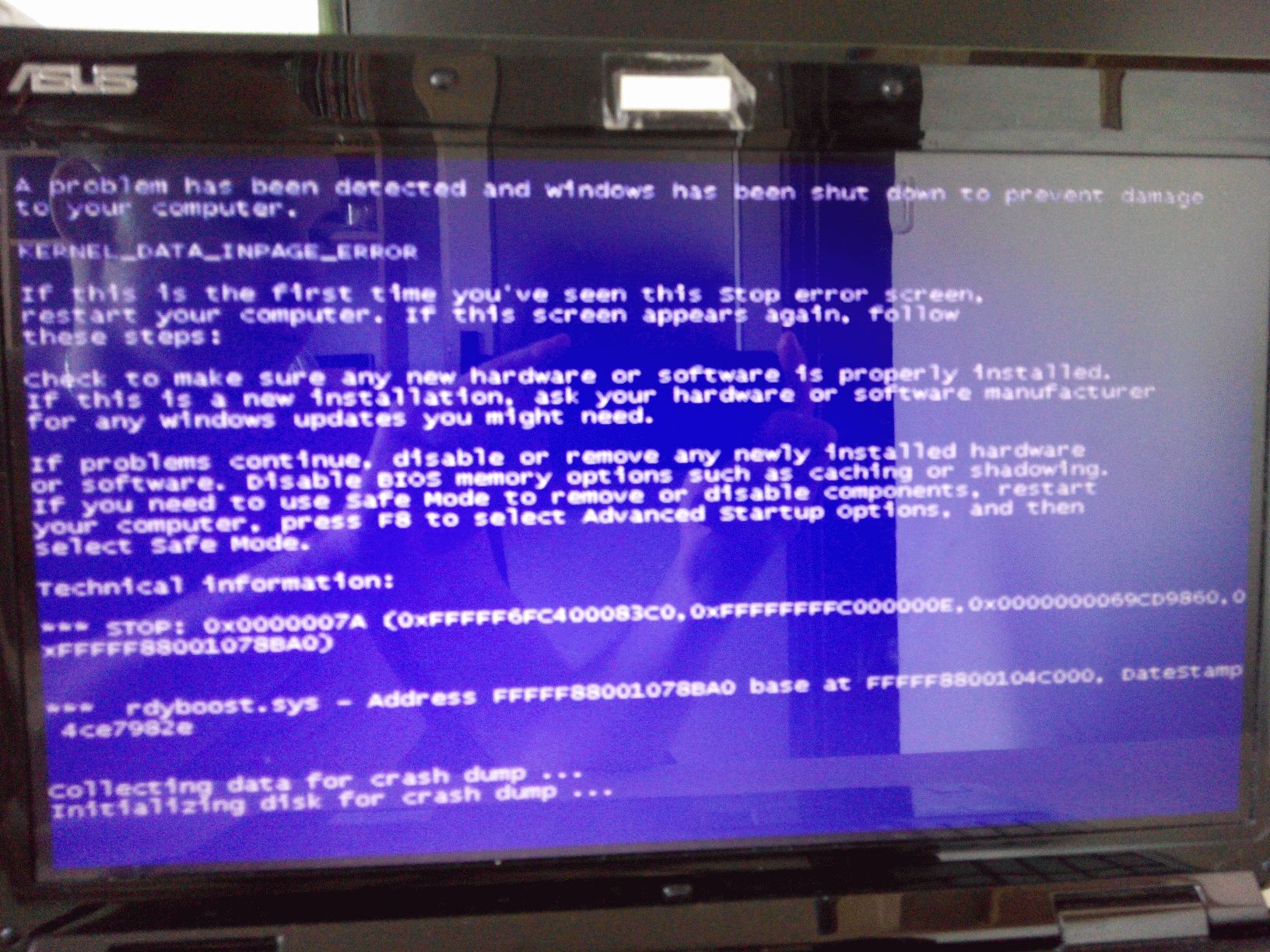

Zdravím, mám notebook Asus K50 ID, Win7 HP 64bit. Odešel mi na něm disk, proto jsem do něj dal starý z jiného notebooku, naklonovaný systém sice nešel,tak jsem nainstaloval čisté WIN7. Hned po isnstalaci, kdy jsem chtěl nahodit ovladače okamžitě naskočil Bluescreen a systém se mi už pak nepodařilo rozjet. Když jsem se z disku poté pokusil nabootovat (zdůrazňuji, že disk byl používán, 100% funkční a bez problémů), tak se vše zaseklo, když jsem notebook za chvíli vypnul a disk vyjmul, tak měl snad 70 stupňů!!! Pak jsem vložil SSD, nainstaloval systém, ovladače, vše konečně jelo. Ale už jsem měl ten problém, že po nainstalování některých aktualizací spadl celý systém a už nešel nijak opravit, takže zatím je aktualizovaný jen důležitými aktualizacemi, ne volitelnými. Vše jelo jak má a najednou dnes opět Bluescreen bez zjevného důvodu, teploty jsou v běžné normě, měl jsem spuštěný pouze prohlížeč. Přikládám foto bluescreenu, předpokládám, že se bude opět opakovat a už mě to začíná unavovat. Poradí někdo kde je problém?
Jinak dokud byl v notebooku původní disk, nikdy nebyl problém, ale ten je bohužel v křemíkovém nebi a s jakýmkoliv novým diskem je problém.
Bluescreeen u ntb po výměně disku Vyřešeno

Re: Bluescreeen u ntb po výměně disku
Zkontroluj RAM a zkus vypnout sluzbu ReadyBoost, to jako neodbornik vyctu z toho bileho textu.

Notebook: ASUS PRO5DID-SX128V (Intel Core 2 Duo T6570 vyměněn za Intel Core 2 Duo T9600 2.8 GHz, 15.6" LED 1366x768 lesklý, NVIDIA GeForce GT320M 1GB, RAM 4GB, SSD OCZ Arc 100 120GB, DVD, WiFi, Webkamera, HDMI, Windows 7 Home Premium), BSOD se objevolalo už před výměnou CPU. Nic jsem netaktoval
Tak dnes konečně notebook po restartu uložil i tem chybový soubor, přikládám ho:
Memtest spuštěný po restartu z flashky nenašel žádný problém. Když jsem pak stál memtest spustitelný z Windows, pár vteřin po začátku testu volné paměti vyskočilo BSOD.

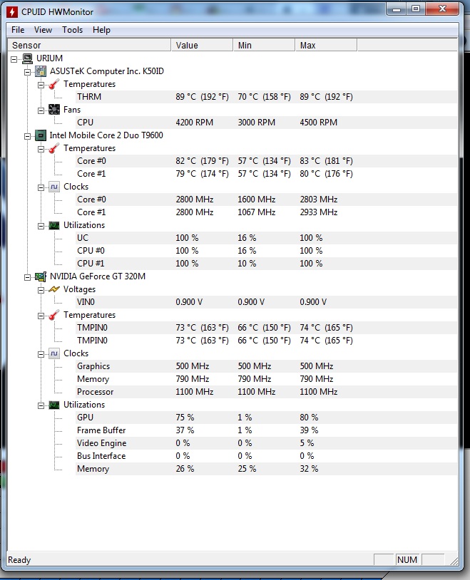

Následovat bude HeavyLoad + screen
Výpis událostí: http://leteckaposta.cz/370027326
Memory.dmp jsem kvůli velikosti upload na uloz.to, snad to nevadí: http://uloz.to/xAGeMCP6/memory-dmp
SSD je úplně nový, ale těsně před výměnou zde dne na den začal starý plotňák rachtal, když jsem ho vyměnil za jiný disk z ntb, tak byl problém aby vůnec notebook najel, musel jsem ho pak natvrdo vypnout a plotňák měl snad 70 stupňů, až SSD bylo schopno pracovat, tak nemohl by být problém s řadičem? Jedná se o přídavnou kartu, která je připojená k desce a je na ní SATA + čtečka karet viz obrázek.

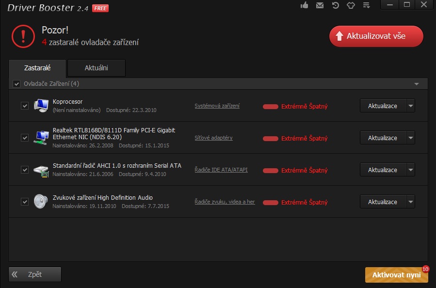

Jinak nainstaloval jsem si Driver Booster2, který mi našel tyto zastaralé ovladače
Tak jsem je nainstaloval a Win už nebyl schopen najet, takže jedna z těch věcí předpokládám by mohla být tím hledaným problémem.
