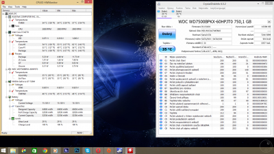

Příspěvekod AngelikaB » 12 říj 2015 20:35

Příspěvekod pulsik » 14 říj 2015 18:34
Měřeno při zátěži? Hodila jsi BIOS nebo alespoň frekvenci CPU do defaultu? Udělej prosím ješte bod 2g viz. viewtopic.php?f=118&t=129195

Příspěvekod AngelikaB » 15 říj 2015 07:39
V té době co jsem měřila teploty . Pracoval origin Na 99% Procesoru a DISKU 80% . Takže docela své otáčky větráčku dostal . hučelo to dost .
