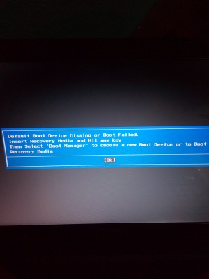

Dobrý večer,
Mám problémy s nyní docela častou modrou smrtí. Měl jsem zapnutý svůj notebook jediné co bylo otevřený byl Google se seznamem. Z ničeho nic se mi na několika ikonách na ploše objevilo černý pozadí a o chvíli později notebook ukázal modrou smrt (viz foto). Poté mi začal psát něco o bootu, který nevyšel. Chtěl by jsem podotknout, že to není poprvé co se tohle stalo ale již po několikáté. Děkuji
PS: příčinou MS je : KERNEL_DATA_INPAGE_ERROR(ahcache.sys)

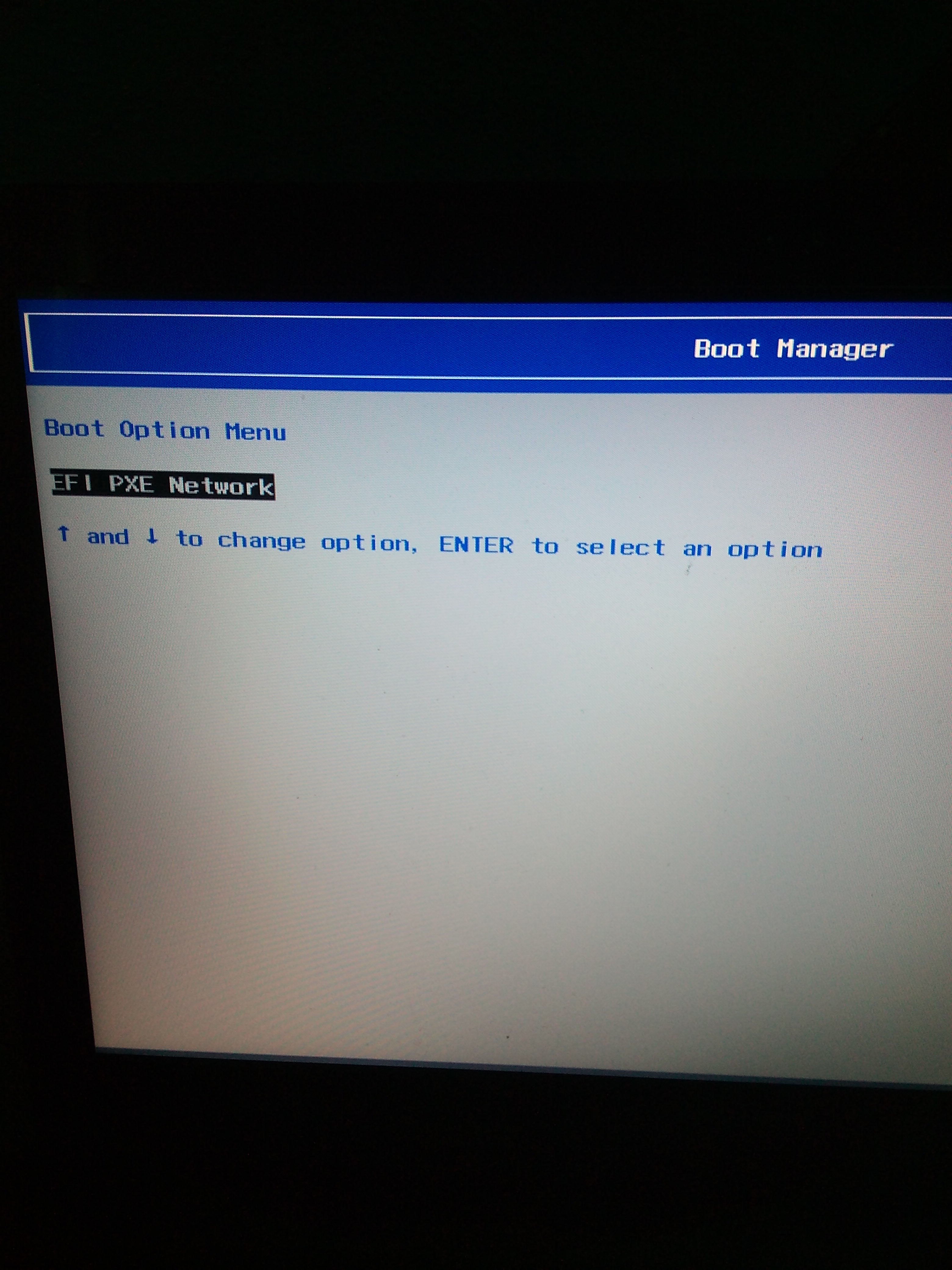

Nejspíše máš problém na disku se systémem. Zkus F8 a zkus spustit v nouzovém režimu, nebo se mrkni, zda v Biosu (Del) je zobrazen disk se systémem.

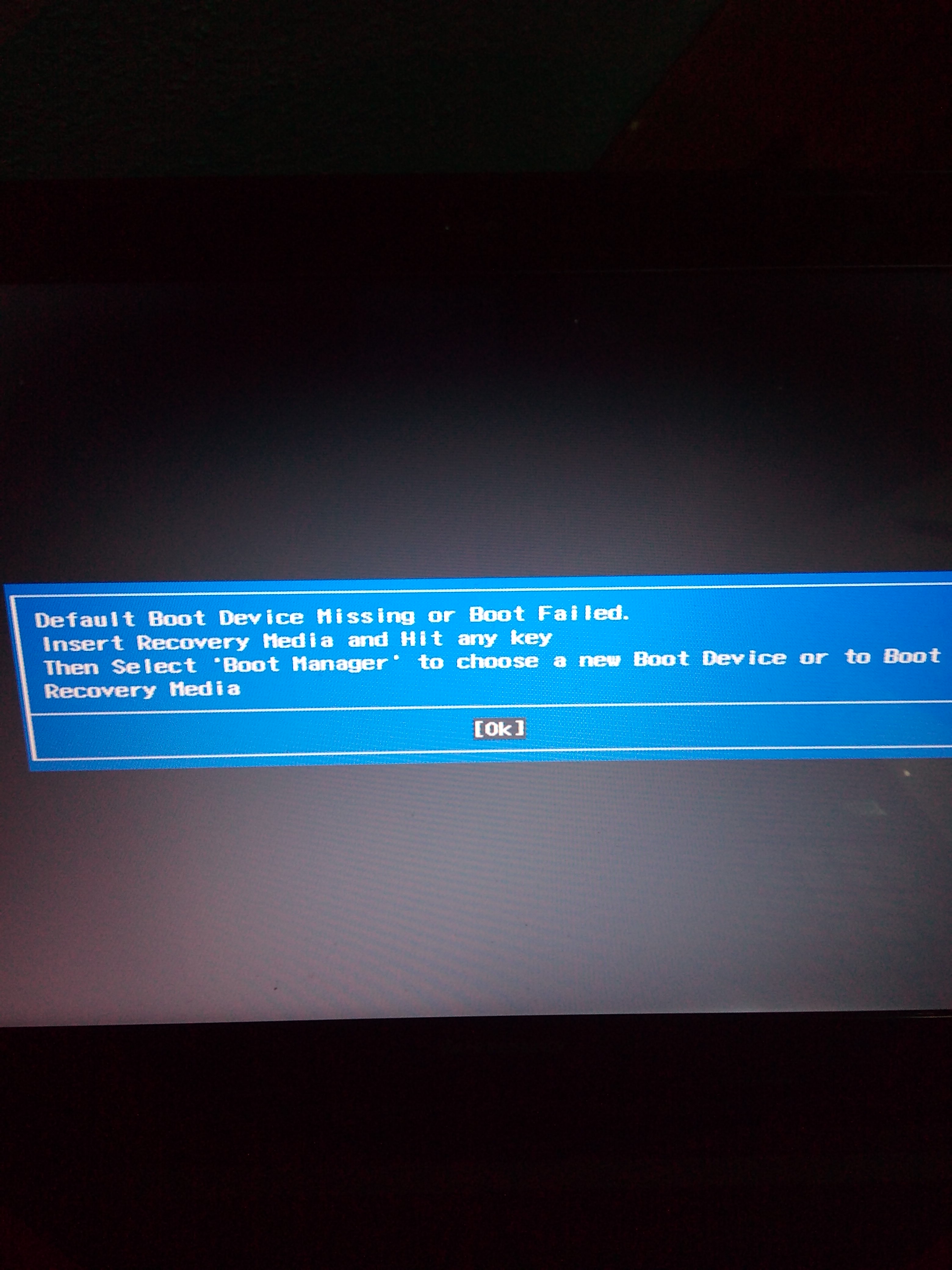

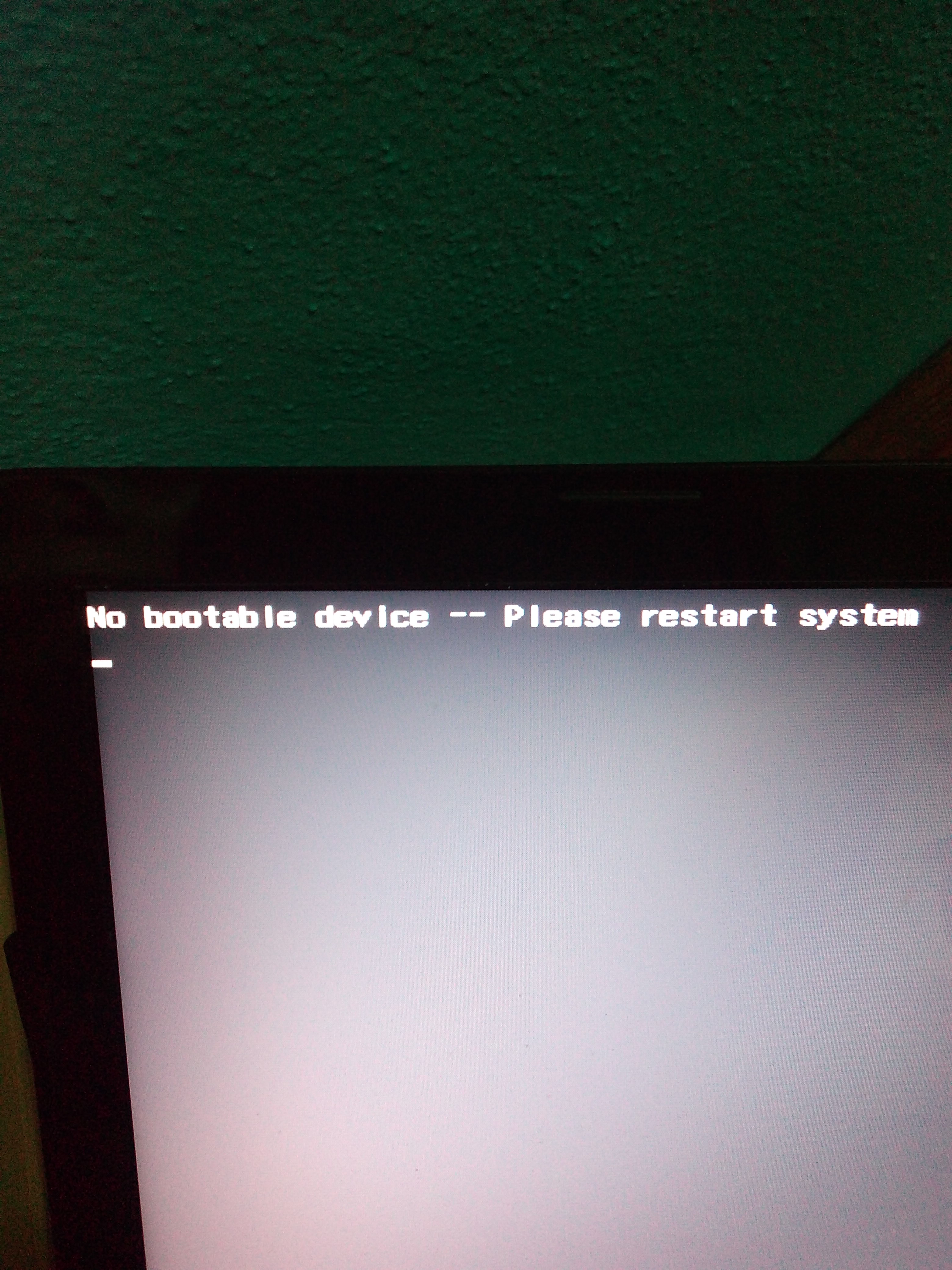

Po té co se mi objevilo okénko které mě žádá o restart systému (viz foto výše) jsem notebook vypnul natvrdo a opět zapnul a funguje, takže zkusím spíše druhou možnost ?

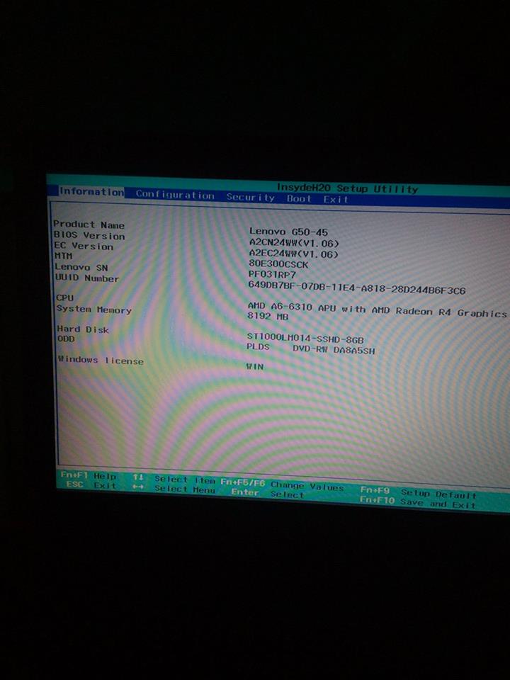

Po dlouhém pátrání jsem se dostal do Biosu (Windos 10) A můžete mě tedy prosím lépe navést co udělat a co po mě chcete ? :D Protože disk se systémem tu mít musím, jinak by se mi nenačetl systém ne ?

Je v BIOSu disk zobrazen?
CitroCZ
Příspěvky: 206
Registrován: březen 15
Bydliště: Bohemia
Re: Modrá smrt XXL
Příspěvekod CitroCZ » 15 říj 2015 22:03
v sekci Informace je ukázán "Hard disk"

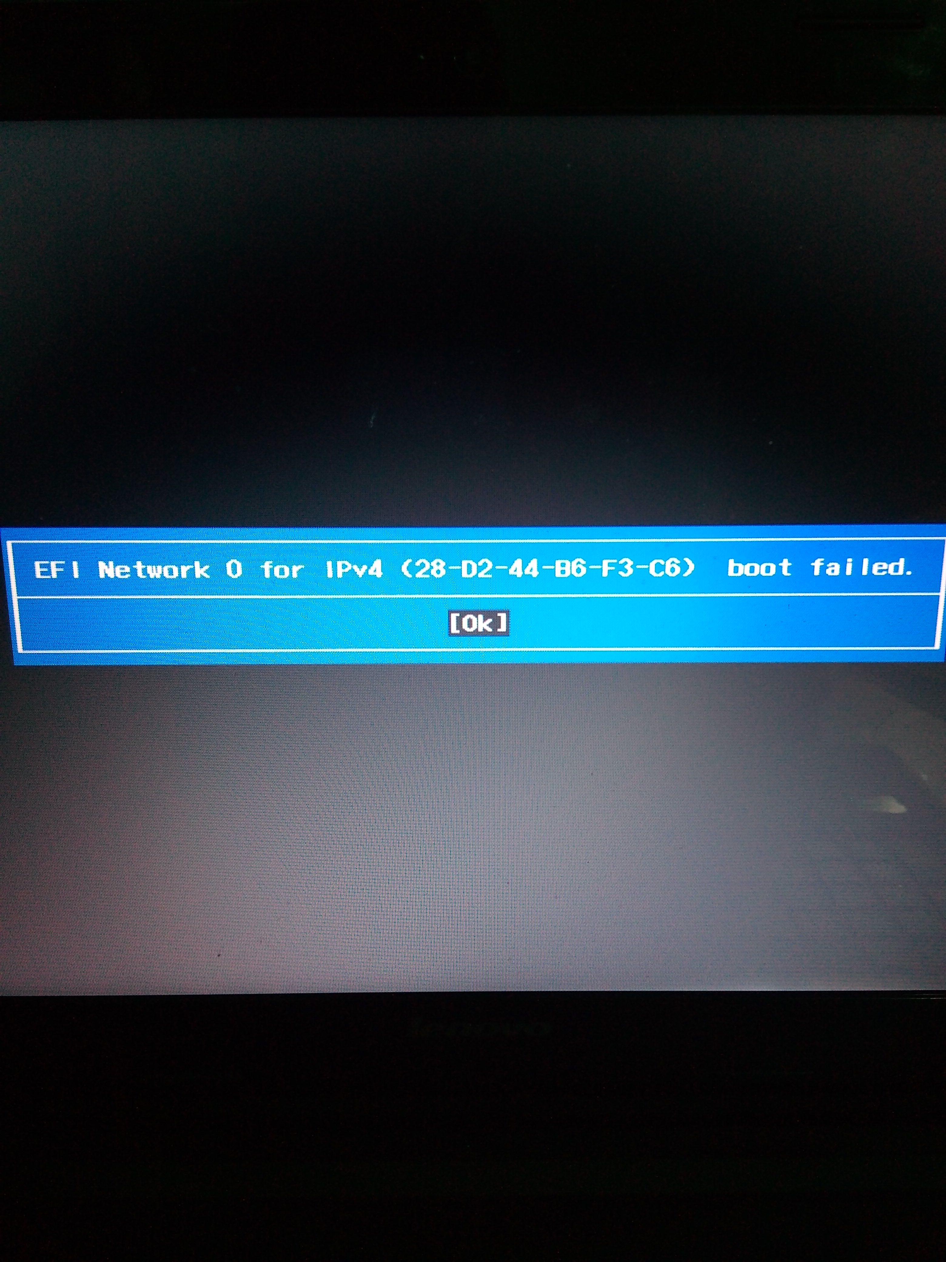

Většinou bývá zobrazen v možnostech bootovacích zařízení pod svým přesným označením. Tam bys ho měl najít.
CitroCZ
Příspěvky: 206
Bydliště: Bohemia
Re: Modrá smrt XXL
Příspěvekod CitroCZ » 15 říj 2015 22:45
Pokud to není toto tak nevím
