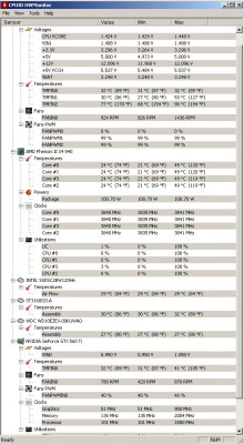

d)Přetaktovaný je procesor z 3,2GHz na 3,84GHz. Řekl bych ale, že stabilně, protože před přeinstalací OS žádné problémy nebyly a v testech stability takt obstál bez problémů. Není odemčený, takže paměti mají místo 1600MHz 1599MHz.

V protokolu je několik událostí od WHEA loggeru. Tyto událostí značí HW závadu.
Došlo k opravené chybě hardwaru.
Ohlášeno součástí: Jádro procesoru
Zdroj chyby: Opravený test počítače
Typ chyby: Chyba hierarchie mezipaměti
ID procesoru: 3
Příčiny mohou být:
1. Přetaktovaný procesor
2. HW závada CPU
3. HW závada MBU
Tím, že Ti takt běžel nějakou dobu nic neznamená. Tím dlouhodobým taktem jsi mohl zničit výše uvedený hardware.
4. Také jsem prostudoval kompatibilitu RAmek s tvojí základní deskou a moduly Kingston HyperX Fury 4GB 1600MHz jsem nenašel jako podporované moduly deskou Gigabyte GA-880GM-D2H. Také místo frekvence 1600 či 1599 beží na 1333MHz.

Dnes jsem se k tomu konečně dostal. Po hodinách testování jsem dospěl k závěru, že za to skutečně mohlo OC. Přitom s tím OC jsem normálně pracoval přibližně rok a bez problému. Tak se bez té špetky výkonu navíc budu muset asi do nějakého dalšího upgradu obejít. Ještě jednou díky.
