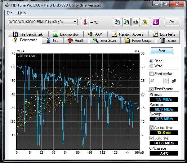

už delší dobu mám problém s BSOD. Při zapnutí jakékoliv hry tak se mi buď hra vypne a nehodí to žádný error ani že neodpovídá a nebo to hodí rovnou blue screen. Dost často se mi i stává že při zapnutí pc vyskočí že třeba 3 další programy které mi normálně fungují přestali správně pracovat a vypne se to. Už se mi to párkrát stalo a vždy jsem to řešil přeinstalací windowsu a nachvilku to jelo vpohodě. Napadlo mě že by to mohlo být ramkama ale expert do toho nejsem tak si nechám raději poradit :) Zde je výpis co mi to hodí z blue screenu :
Další informace o problému:
BCCode: 3b
BCP1: 00000000C0000005
BCP2: FFFFF8800430C623
BCP3: FFFFF8800666BBE0
BCP4: 0000000000000000
OS Version: 6_1_7600
Service Pack: 0_0
Product: 768_1
Nevíte někdo co s tím ?
Předem díky :)
+ dost často se mi i stává že když jsem v prohlížeči na internetu tak se stránka vypne a hodí to něco jako error a musím to nechat načíst znovu tak je možné že to s tím má nějakou souvislost :)
BSOD + neodpovídání programů

Re: BSOD + neodpovídání programů
Kdyžtak ještě doplním co bude potřeba :)
Minidumpy : http://leteckaposta.cz/397998319

(2) WDC WD1600JS-55MHB1
Model : WDC WD1600JS-55MHB1
Firmware : 10.02E01
Serial Number : WD-WCANMD670585
Disk Size : 160,0 GB (8,4/137,4/160,0/160,0)
Buffer Size : 8192 KB
Queue Depth : 1
# of Sectors : 312579695
Rotation Rate : Neznámy údaj
Interface : Serial ATA
Major Version : ATA/ATAPI-7
Minor Version : ----
Transfer Mode : SATA/300
Power On Hours : 40940 hod.
Power On Count : 5200 krát
Temparature : 41 C (105 F)
Health Status : Pozor
Features : S.M.A.R.T., AAM, 48bit LBA
APM Level : ----
AAM Level : 8080h [ON]
01 200 200 _51 0000000003D4 Počet chyb čtení
03 179 173 _21 000000000FC1 Čas na roztočení ploten
04 _95 _95 __0 0000000014A2 Počet spuštění/zastavení
07 200 200 _51 000000000000 Počet chybných hledání
09 _44 _44 __0 000000009FEC Hodin v činnosti
0A 100 100 _51 000000000000 Počet opakovaných pokusů o roztočení ploten
0B 100 100 _51 000000000000 Počet pokusů o překalibrování
0C _95 _95 __0 000000001450 Počet cyklů zapnutí zařízení
BE _58 _38 _45 00000000002A Teplota toku vzduchu
C2 106 _85 __0 000000000029 Teplota
C5 200 199 __0 000000000000 Počet podezřelých sektorů
C6 199 199 __0 000000000027 Počet neopravitelných sektorů
C7 200 200 __0 000000000045 Počet chyb v kontrolním součtu UltraDMA
C8 200 200 _51 000000000008 Počet chyb při zápisu sektorů

Udělej prosím ještě jednu benchmark disku v HD Tune a výsledek (screenshot grafu) sem vlož.
Takže je to systémový disk a i závada pamětí. Nebo spíš těch pamětí, nicméně ten benchmark disku je brutální. Zazálohoval bych data a odevzdal ho k ekologické likvidaci.
