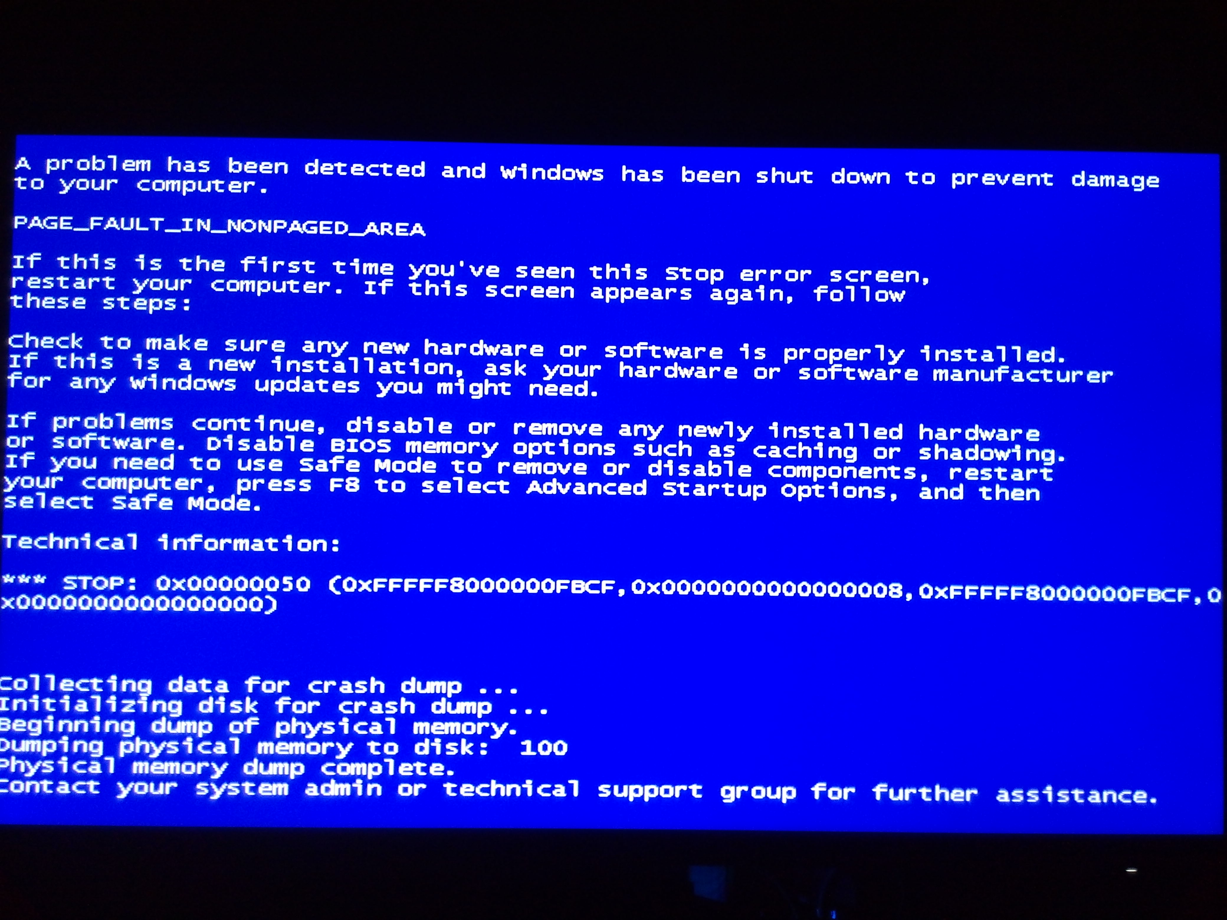

Jedná se o první BSOD na tomto disku.
Nechal jsem PC běžet, a když jsem se vrátil domů, tak bylo vidět BSOD.

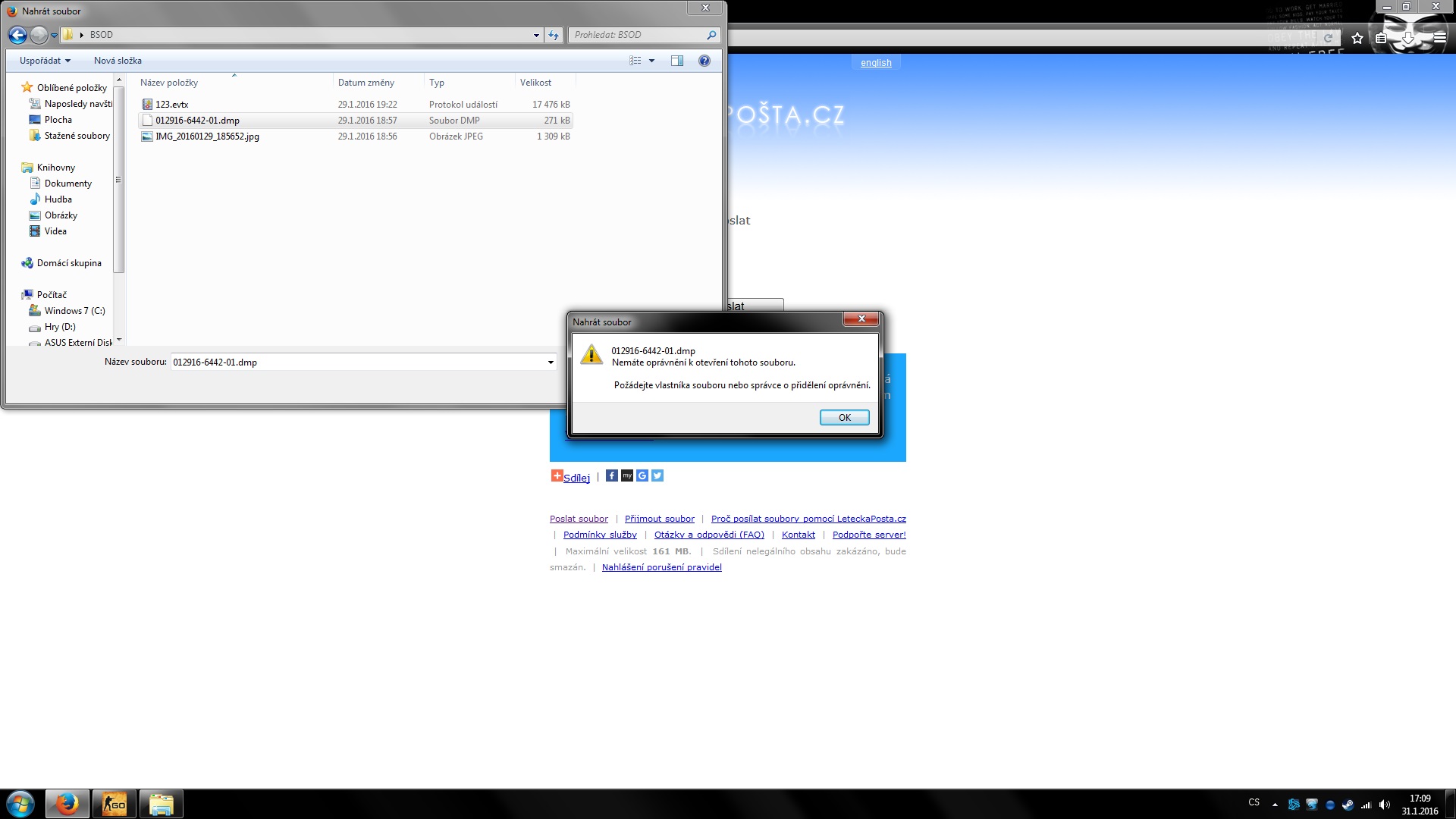

Ale .dmp mi nejde na leteckou nahrát. Nejde nahodit ani do Raru.
Přikládám jen Protokol Systém.

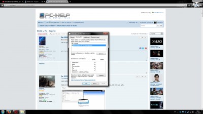

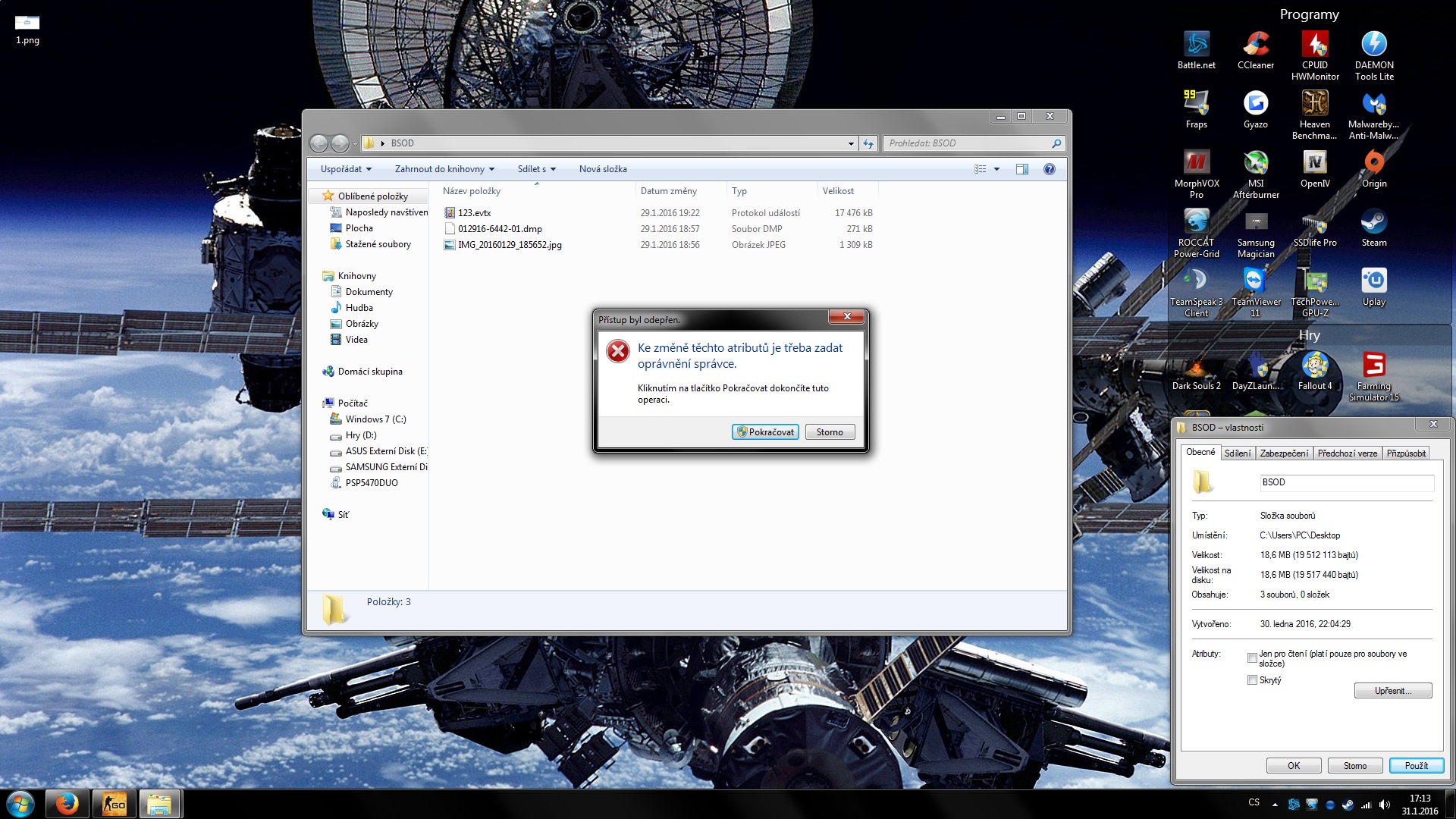

Když otevřu Vlastnosti, tak je tam u nějakého souboru jen číst. Když to odškrtnu, tak je to tam opět..

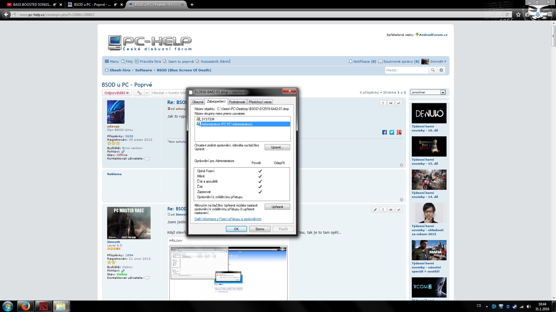

Jak to vypadá na kartě zabezpečení?
Simroth
Příspěvky: 2094
Registrován: únor 13
Bydliště: Ostrov
Re: BSOD u PC - Poprvé
Příspěvekod Simroth » 31 led 2016 18:45
Takhle
