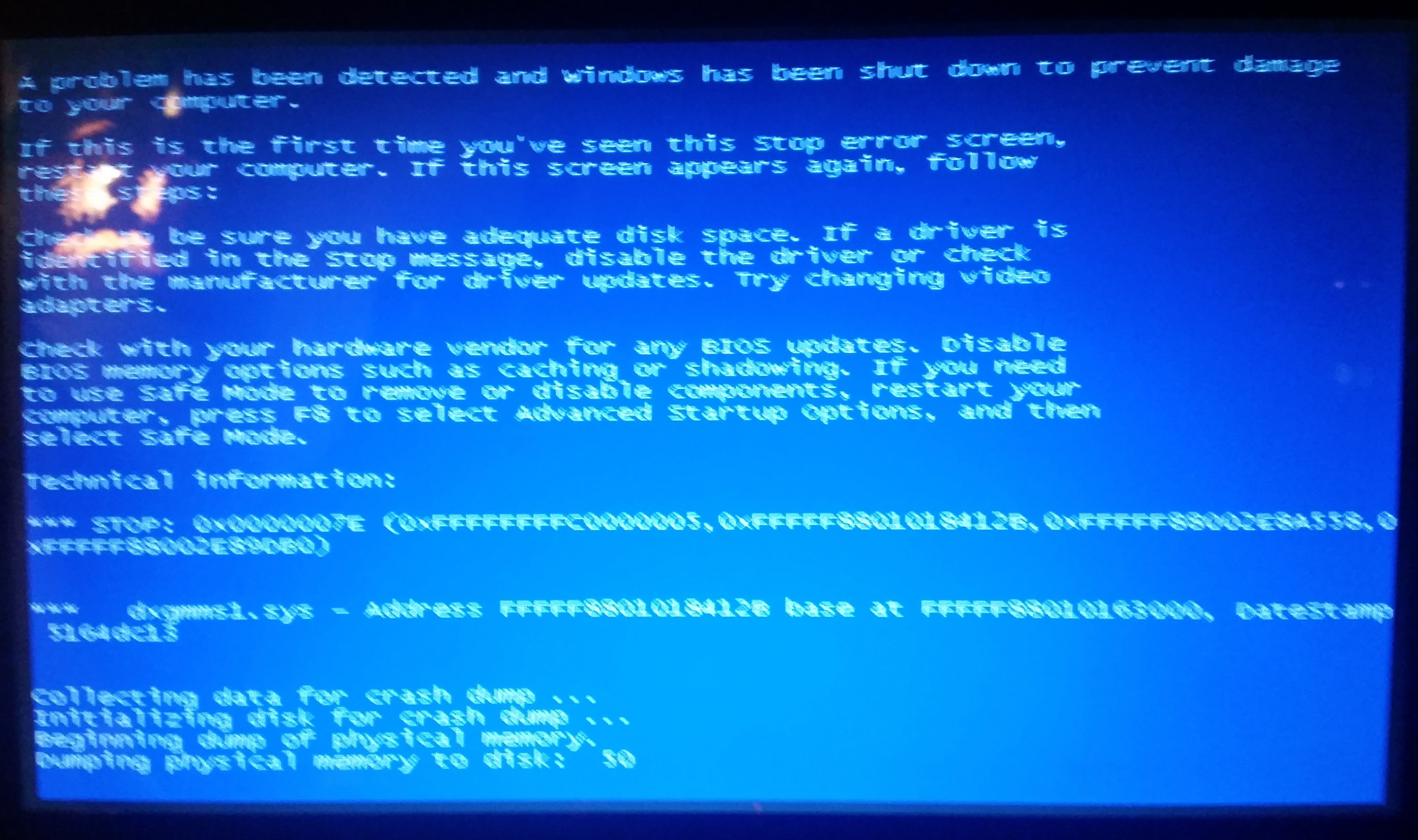

Je to po reinstalaci windowsu 7 64bitu asi týden a už je tu problém. Nainstaloval jsem si do notasu Metal Gear Solid V a od včerejšího dne zažívám muka v podobě modré smrti. Je to v nestalých intervalech. Buď hned po načtení hry, nebo třeba po 10ti minutách, ale během včerejšiho dne to nastalo asi 10x než jsem vzdal pokusy o spuštění.
V příloze zasílam první a poslední Minidump tak snad vám to k něčemu bude a pokud se mi to povede přidám i jedno foto přímo z obrazovky.

21:02 - pripojuji dalsi Minidump s nastavenym Verifierem, snad jeste trochu pomuze. Je tam jak .rar tak i .dmp
Odkaz zde: http://leteckaposta.cz/466475780

Ahoj. Jsi někdy teďka provedl update gafického ovladače? Zkus to vrátit na předchozí verzi.
Ještě prosím otestuj operační paměť memtestem.
