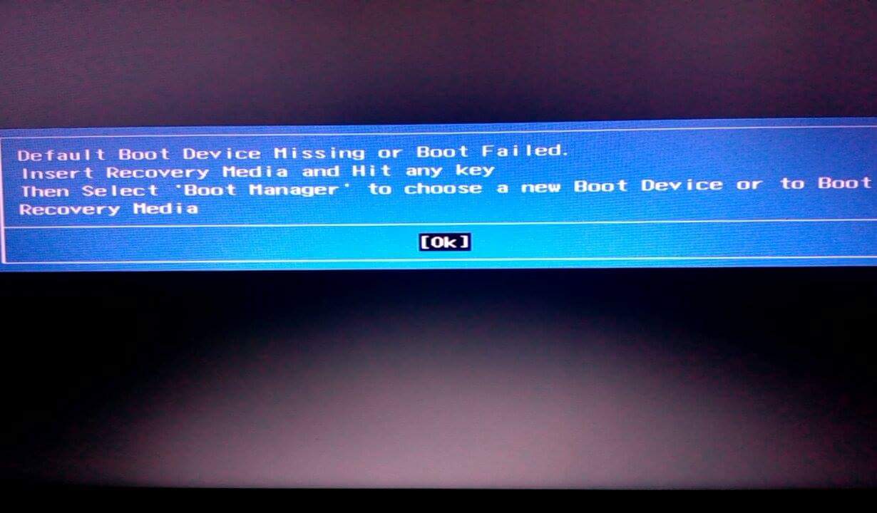

Dobrý den, snad píšu do dobré sekce.
Dnes ráno jsem sputil nb nedávno koupený (Lenovo z50-70) a skočila mi tam tahle chyba. Nic s tím neudělám, můžu to jen vypnout.. Co s tím? Díky za rady

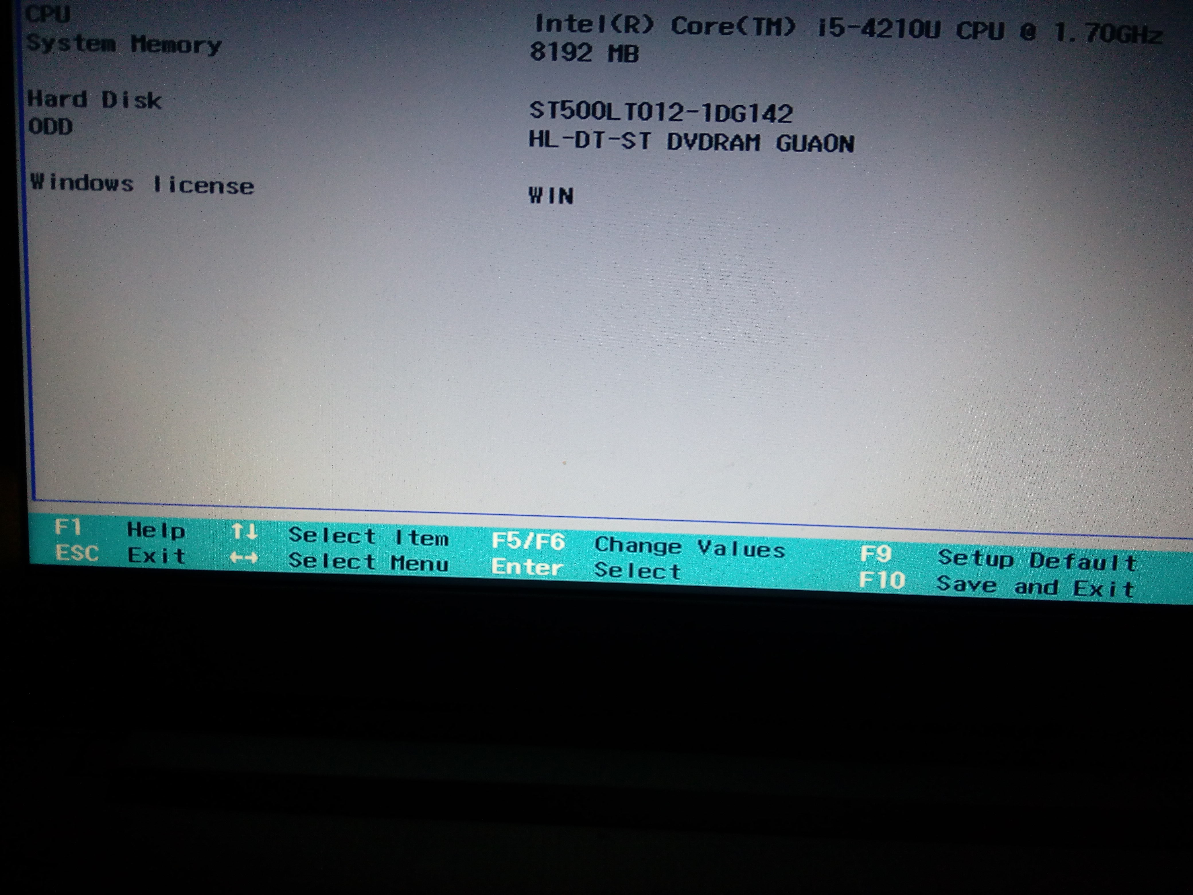

Po startu PC jdi do BIOSu a zde zkontroluj přítomnost HDD.

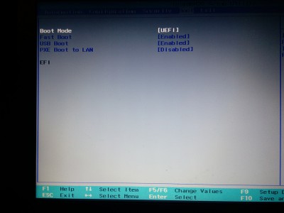

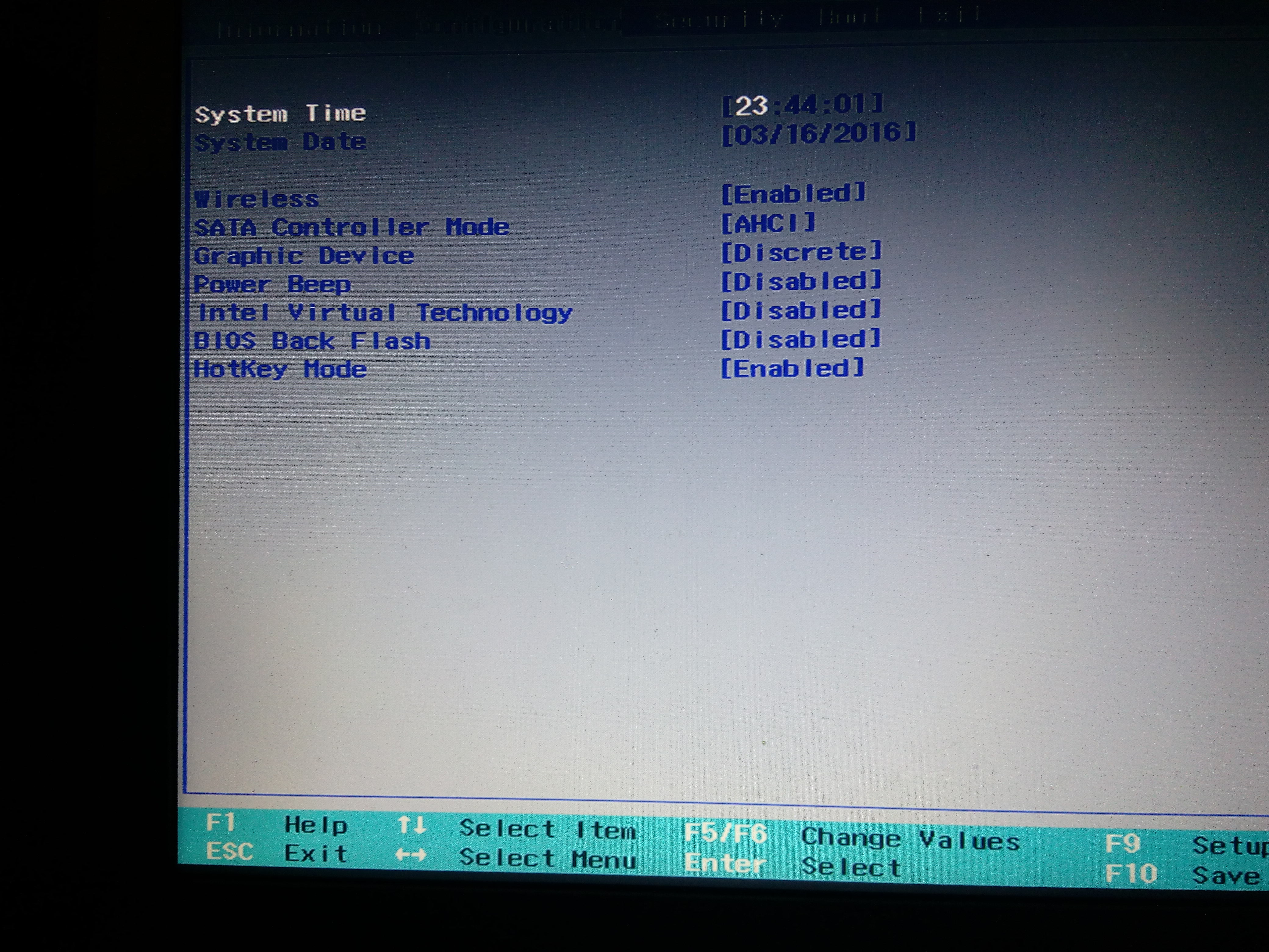

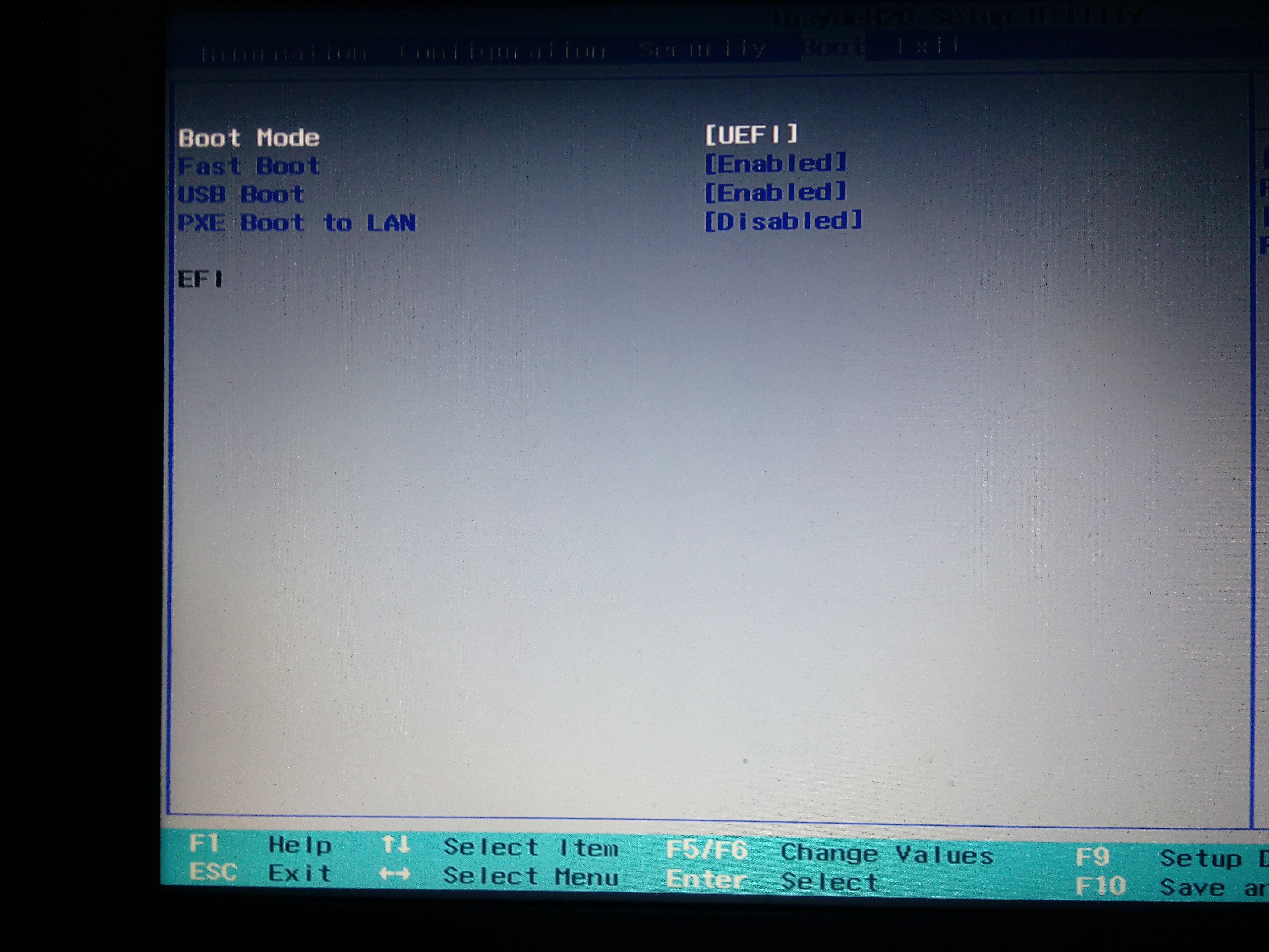

Nikdy jsem v biosu nic moc nedelal.. Tak jsem to radši vyfotil..
Jinak CD od nb bohužel nemám.
Dodatečně přidáno po 7 minutách 17 vteřinách:
Teď jsem dal defaultní nastavení a napsalo mi to
EFI Network 0 for ipv4 (nejake cislo) boot failed.
Potom jsem to vypnul a zapnul a je tam ta stejná chyba jako v prvním příspěvku.

BIOS vidí pevný disk. Mačkej po zapnutí F12 a ze zobrazené nabídky vyber HDD. Ale řekl bych, že skončíš na stejné hlášce, jako na prvním obrázku.
Dost možná je pevný disk K.O. Nejlepší by bylo ho připojit do jiného PC a pokusit se z něj zálohovat data + zkontrolovat stav v Crystal Disk Info. Vyndat disk z tohoto ntb není problém.
Recovery disky máš? I na tom pevném disku by měl být recovery oddíl spustitelný přes tlačítko Novo.
