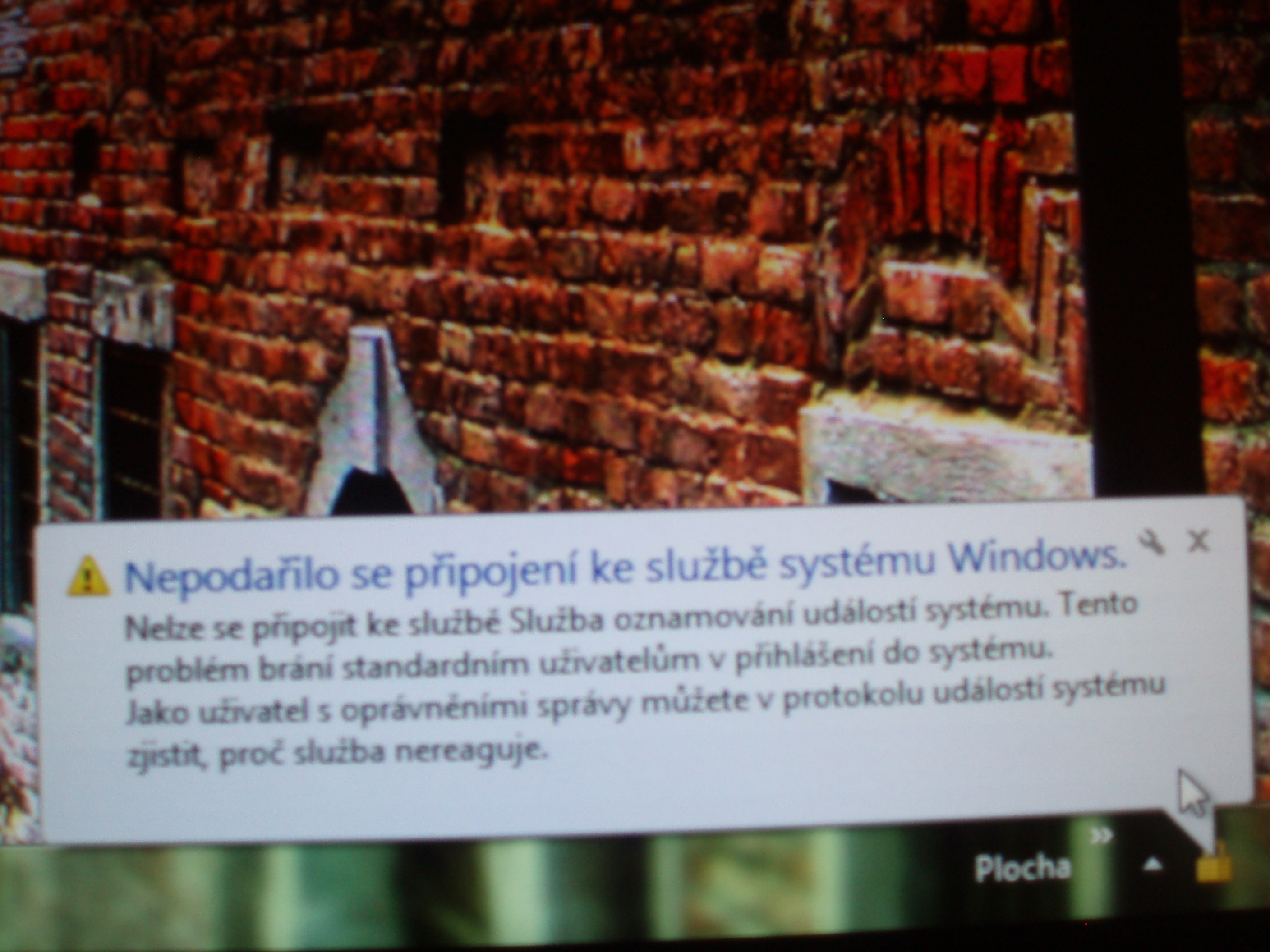

chtěla bych moc poprosit o pomoc - včera nám vypadl při bouřce proud, než jsem stihla doběhnout a PC odpojit, vypadl a to v běžném pracovním režimu - nechala jsem tedy odpojeno a když proud opět nahodili, zapnula jsem PC, sice po loginu naběhl, ale ihned zobrazil hlášku: "Nelze se připojit ke službě Služba oznamování událostí systému. Tento problém brání standardním uživatelům v přihlášení do systému." (viz příloha 3), naprosto všechno přestalo fungovat a ve správci úloh je téměř vše uvedeno jako "zastaveno, není spuštěno", (viz příloha 3). Chtěla jsem použít (nevím zda správně..) Tun-Up k vyčištění a narovnání Windows, ale jakmile vyčistil prohlížeč a dostal se k registrům, naskočila modrá obrazovka s hláškou "Blue screen" (viz příloha 2) a PC automaticky spadl. Zkusila jsem podle prvních bodů této obrazovky restartovat PC, ale nepomohlo, pořád stejné - PC naběhne, ale naprosto nic nefunguje.. Jsem úplně na prášky.. a nevím co mám dělat, můžu poprosit o pomoc ?
Dodatečně přidáno po 4 minutách 26 vteřinách:
Ještě doplnění - nenabíhá ani internet, takže jsem si musela půjčit notebook, abych vůbec mohla napsat o pomoc na PC-HELP... Po poklikání na ikonu netu, nabehne okno a po pár vteřinách spadne... Takže jsem měla problém s připojením i příloh (chybových hlášek a obrazovek) ,o(((

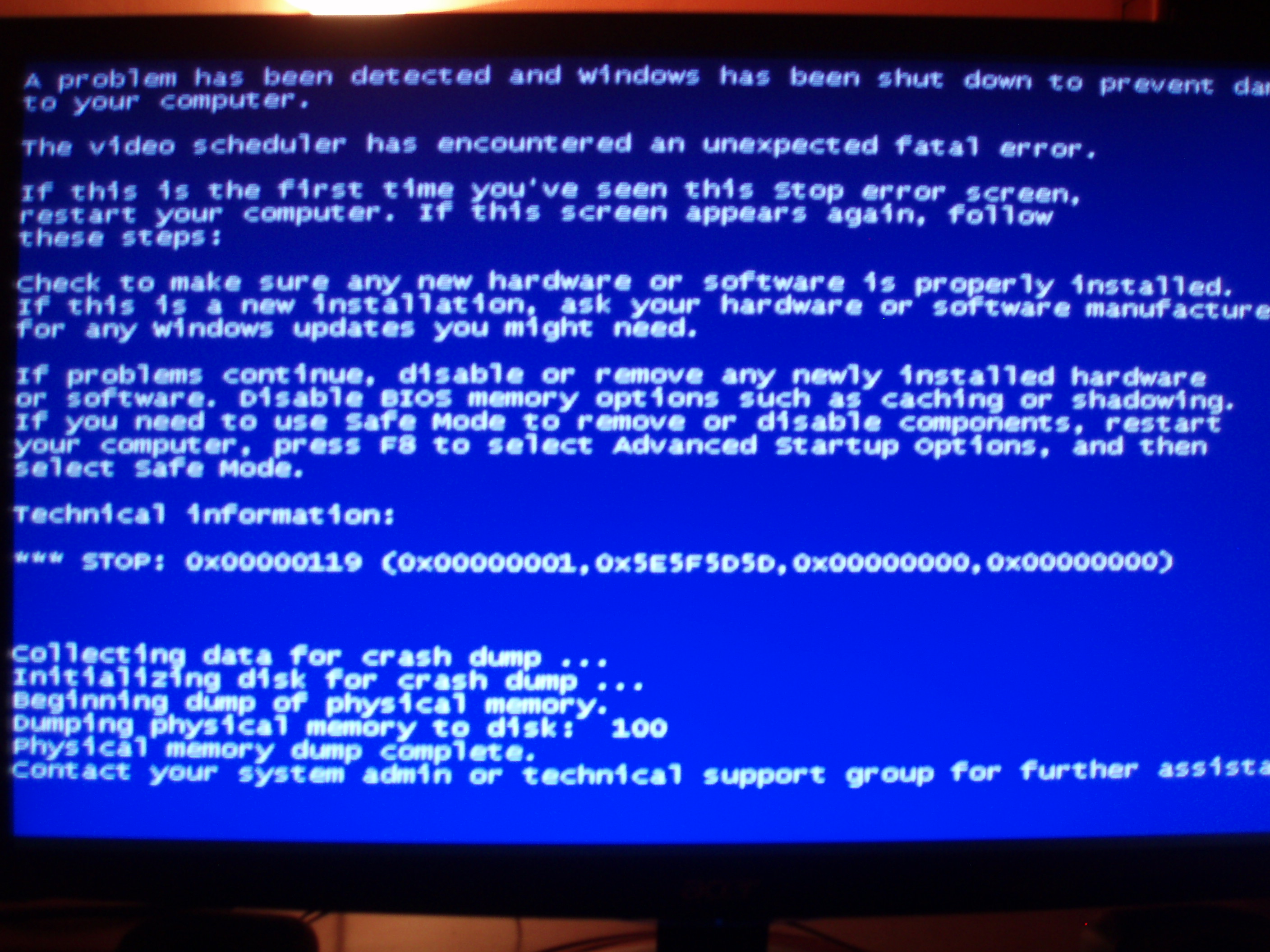

Windows nenabíhá - hlasí Blue Screen Vyřešeno

Hastalda píše: nevím co mám dělat,
Jednak jsi ve špatné sekci - to se dá spravit, přesunu to do ní - a druhak si přečti návod a postupuj podle něj. Je tam ošetřená i situace, kdy se BSOD objeví už při startu systému.

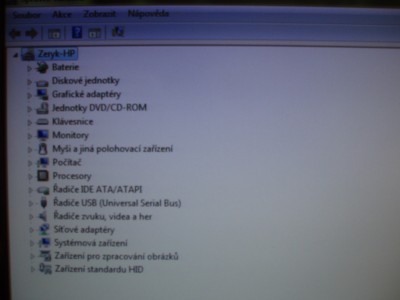

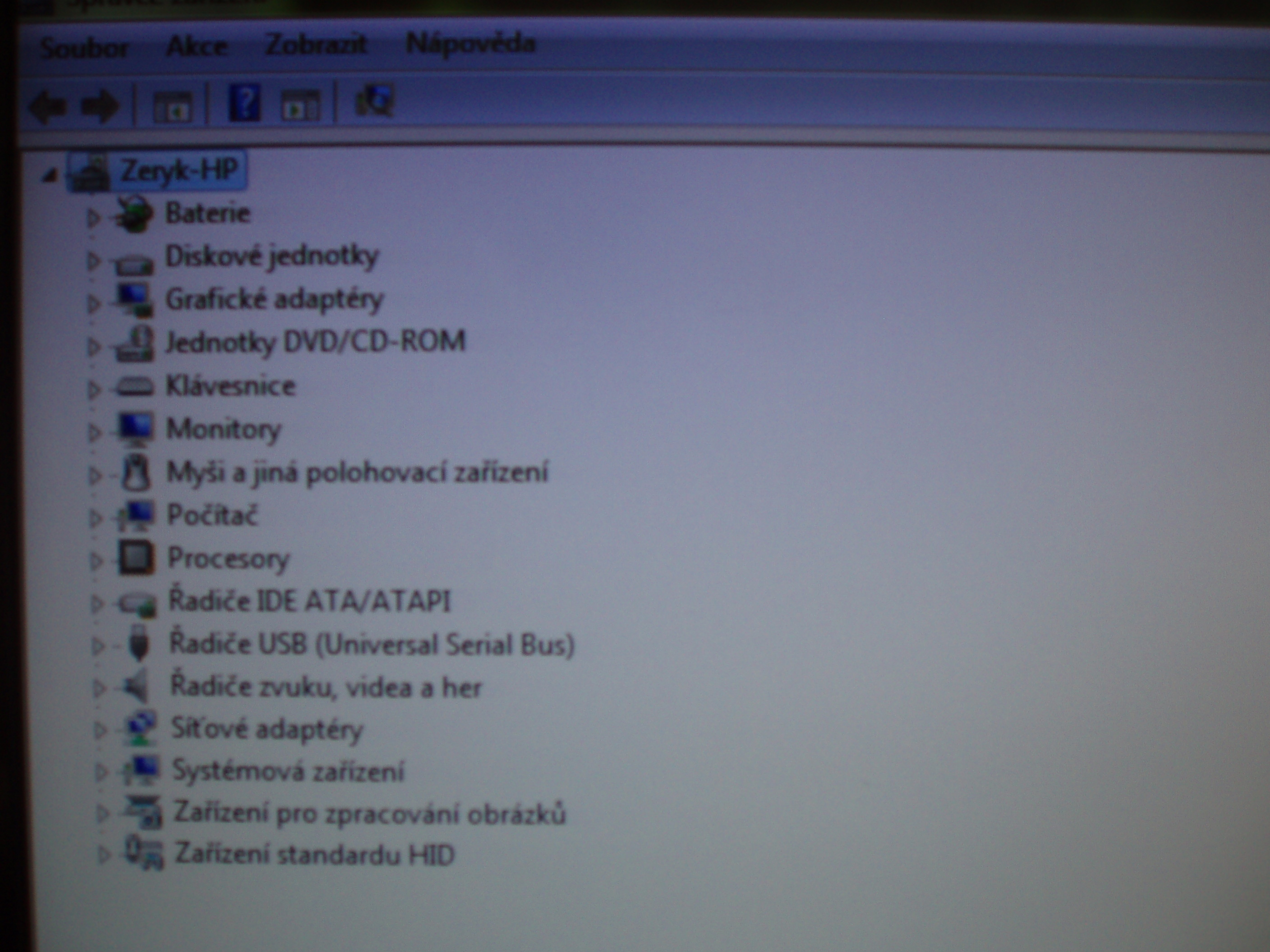

Re: Windows nenabíhá - hlasí Blue Screen
Správca zariadení položka - Display adapters a tam po rozkliknutí možno Intel, NVIDIA...
- Hastalda
- Level 2.5
- Příspěvky: 286
- Registrován: květen 12
- Bydliště: Český Šternberk
Projela jsem všechny záložky ve správci zařízení, ale položku "Display adapters" a následně Intel, NVIDIA, jsem nenašla
Během startu PC k BSOD sice nedochází, ale protože mi nejde nic spustit, ani se přihlásit prohlížečem na internet, nemůžu provést podle postupu: viewtopic.php?f=118&t=129195 bod 2 písm. e) až g), tak teď nevím, jak postupovat dál, co udělat...
Dodatečně přidáno po 2 minutách 2 vteřinách:
(příloha viz odinstalování NVIDIA)
