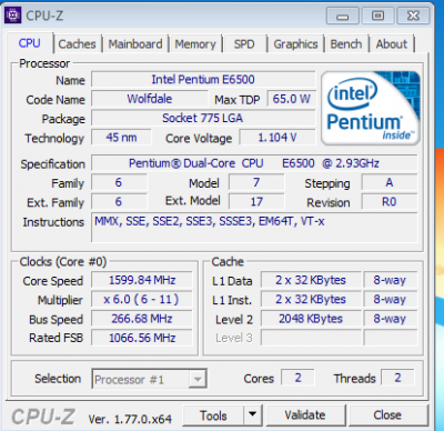

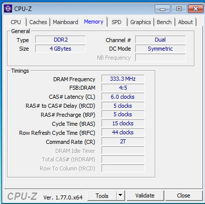

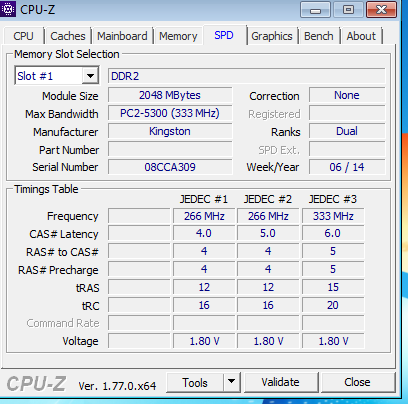

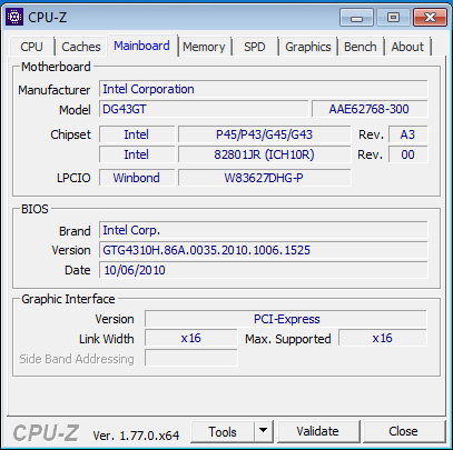

Dobrý den,
s problémem se potýkám už cca týden, mám starší pc ale s doplněnou novou grafikou a takřka novým HDD - vše běželo vcelku slušně jen ta rychlost - jelikož jsem měl v pc 4 sloty na ram a používal jsem pouze 2x2 Gb a dva sloty tudíž zustaly volné rozhodl jsem se dokoupit a doplnit ramky. Ovšem problém - jakmile přidám třeba jen 2 gb ram / případně 4 Gb / pc sice naběhne - ukáže že je pamět např. 6 Gb ram - chvilku pracuje ale jakmile např. otevřu v prohlížeči /zkoušel jsem hned 3 typy prohlížečů/ více jak dvě okna nejprve padne prohlížeč a po té většinou nastane i Bluescreen. Rovněž během pádu prohlížeče sama vypne např. i ochrana avastu.
Chyba v ram jistě není jelikož jsem je zkoušel různě prohazovat a při stávajících 4 Gb fungují bez problémů všechny. Navíc jsem pro jistotu i komplet na čistý HDD nainstaloval nový Win 7 , provedl aktualizaci Biosu ale nic nepomohlo - naopak se obávám /i když tomu prd rozumím/ nemůže li být problém právě ve špatném nastavení biosu po přeinstalaci.
Za každou radu předem díky G.

Jednak se podívej do manuálu k základní desce na osazování pamětí RAM do jednotlivých slotů a podle toho postupuj. Za druhé může být problém , že poněkud rozdílné paměti odmítají vzájemně spolupracovat. Jelikož neuvádíš konkrétní data, nelze lépe poradit, než takto obecně. Věštci tady stále chybí a nikdo z nás na tvůj PC nevidí.

ramky spolu pokud jsou pouze dvě spolupracují - zkoušel jsem všechny kombinace a a co se zákl. desky týká DG43GT tak ta by měla dle Intelu vzít až 8gb ram natož 6.
sloty jsou 4 a opravdu jsem zkoušel veškeré varianty které bylo možné po 2 gb pamětích provést. Jak už jsem psal nejsem znalec ale i tak se ptám nemůže li být na vině špatnéné nastavení v biosu. Konkrétně tento problém http://www.intel.com/content/www/us/en/ ... 06913.html
předem díky G.
