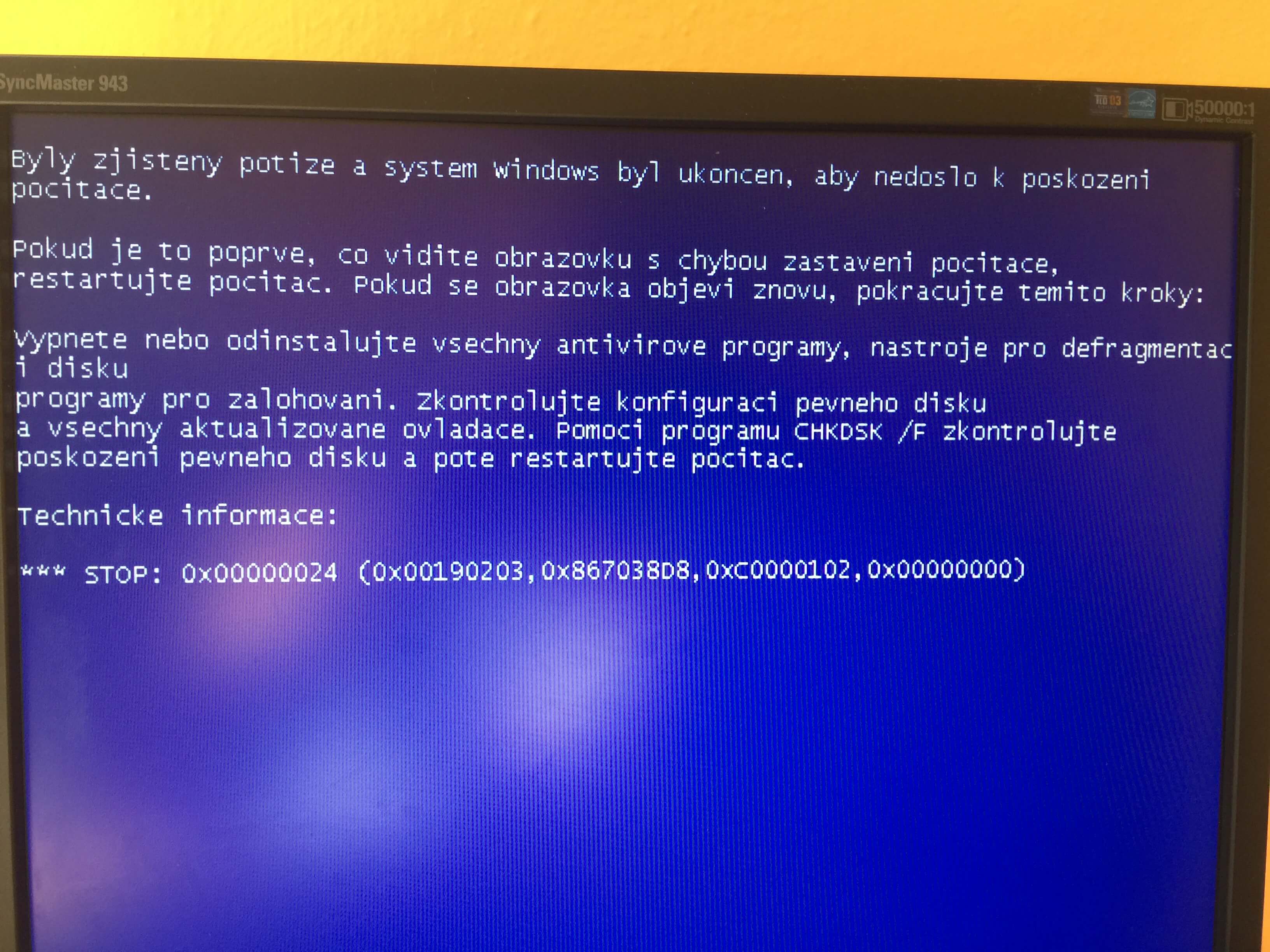

známý mě požádal, zda bych se mu nepodíval na PC, že mu to "hází nějakou modrou chybu při startu".
Počítač se zapne, zeptá se mě zda to chci spustit v nouzáku nebo normálně, ale ať zvolím jakoukoli možnost, pokaždé to skončí BSOD s tou samou zprávou a restartuje se. Když jsem zablokoval restart po chybě a vyfotil si zprávu, tak jsem zjistil, že to má co dělat nejspíš s NTSF.
Napadlo mě opravit to z bootovacího CD (popř. přeinstalovat celé XP, prý to měl hodně zaplácaný a žádný důležitý data tam nemá), nejdřív jsem si ale říkal, že se stejně radši nejdřív pozeptám profíků :D
Přikládám fotku :)

Pokud sám majitel PC tvrdí, že PC je "zaplácaný", asi je nová instalace nejlepším řešením.

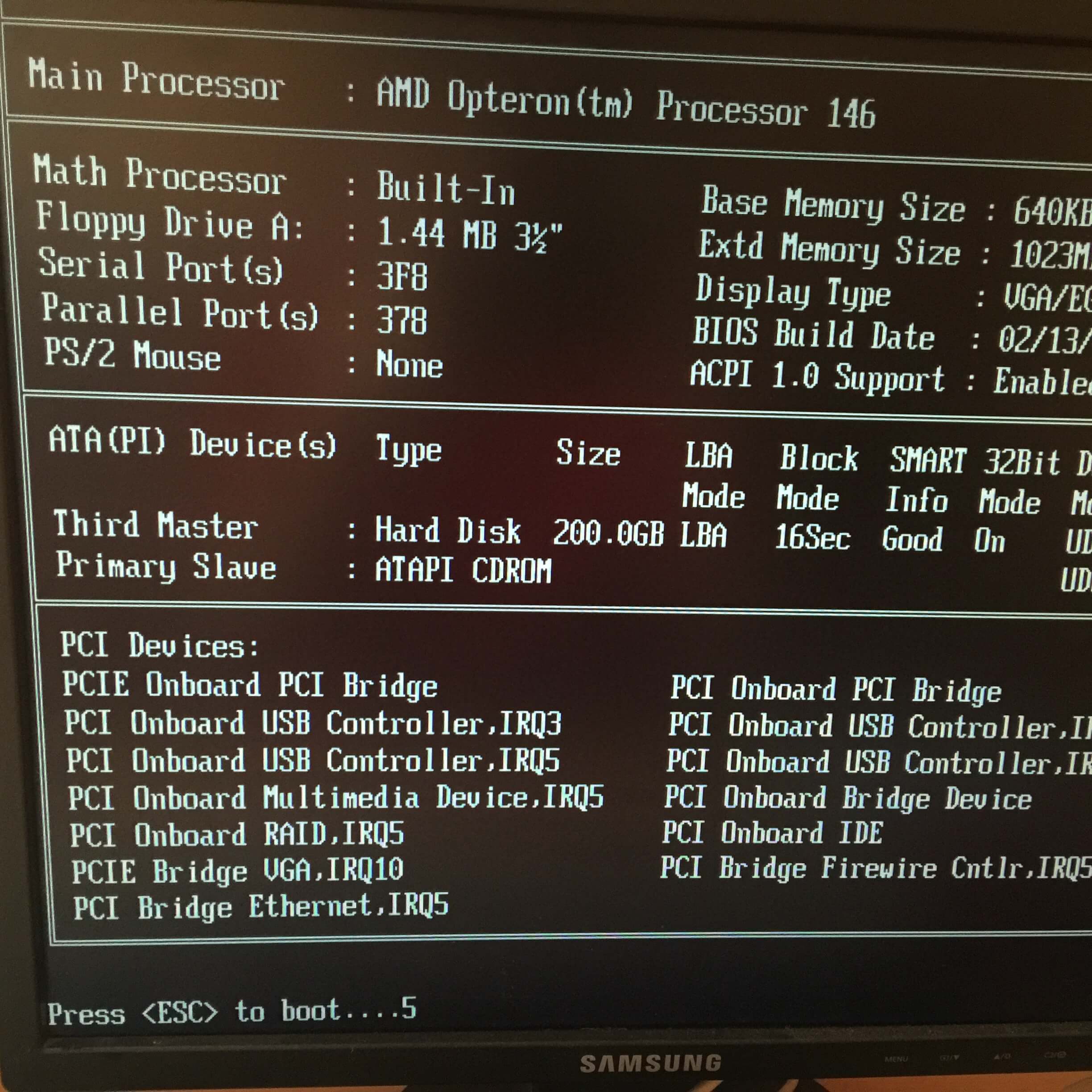

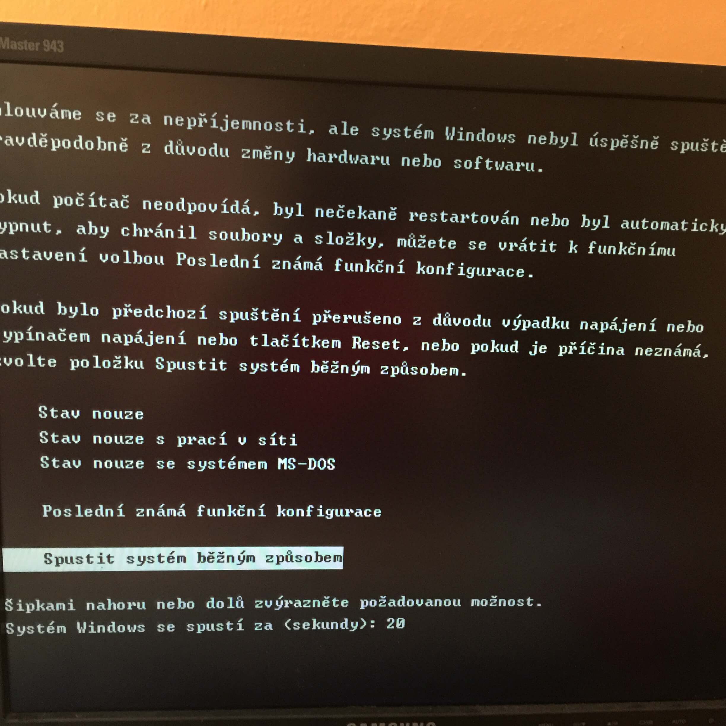

Příspěvekod Martyklada » 03 zář 2016 17:59
Tak jsem to zkusil - problém :D
Je možný, že by odmítala fungovat CD rom?
Nejdřív nefungovala vůbec - musel jsem jí otevřít pomocí ždířky manuálně (byla tam podělaná hra s letadýlkama, kterou hrál synovec) a když nastavím boot z CD a vložím ho tam stane se viz. fotky.
S tím, že když dám esc abych potvrdil boot, tak naskočí druhá fotka, kde samozřejmně ani jedna z možností nefunguje, naběhne logo XPček a bam, BSOD.
Na Hirens boot jsem samozřejmně hlava děravá zapomněl, udělám příště a projedu to.
Mám na to zkusit napíchnout svojí starou cdromu a boot z ní?
Díky :)
