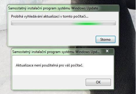

Teď jsem se k tomu konečně dostal, musel jsem si nechat poslat ten fix na email s hromadou upozornění, stáhl jsem ho, extrahoval a při instalaci mi vyskočila tabulka že to není pro můj počítač. Jinak architekturu mám správnou a žádný jiný fix Microsoft na tuto chybu asi nemá.
