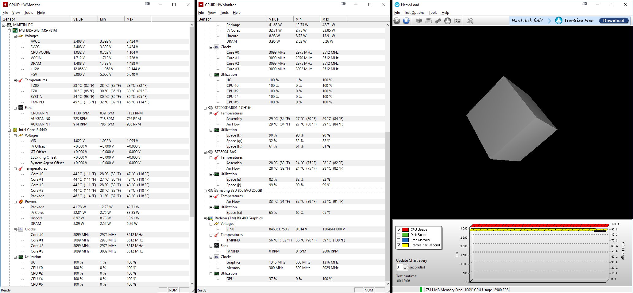

potýkám se s nepříjemně častými BSOD a už si nevím rady. Původně jsem myslel, že to je způsobeno síťový adaptérem (TL-WN722N), který mi způsoboval problémy už na Windows 7 (vyřešeno neoriginálním ovladačem), avšak jsem ho odpojil a začal používat připojení k internetu přes kabel a odinstaloval jsem ovladače TP-Linku. Bohužel se zdá, že to nepomohlo.
Minidumpy jsem otevíral v "WhoCrashed" a 90 % všech případů prý bylo zaviněno "ntoskrnl.exe".
V příloze:
- Minidumpy za poslední dva měsíce
- Protokol z prohlížeče událostí
- PC je v mém profilu
- Nic netaktováno
- CrystalDiskInfo (Systém běží na SSD)
- Teploty při spuštěném HeavyLoad
Co se týče MemTestu, tak ten jsem prováděl na starých RAMkách asi 5x (nikdy nic nenašlo). Mám teď staré + nové a na nich to nedávno jelo taky. Nic nalezeno nebylo.
Budu rád za každou radu.

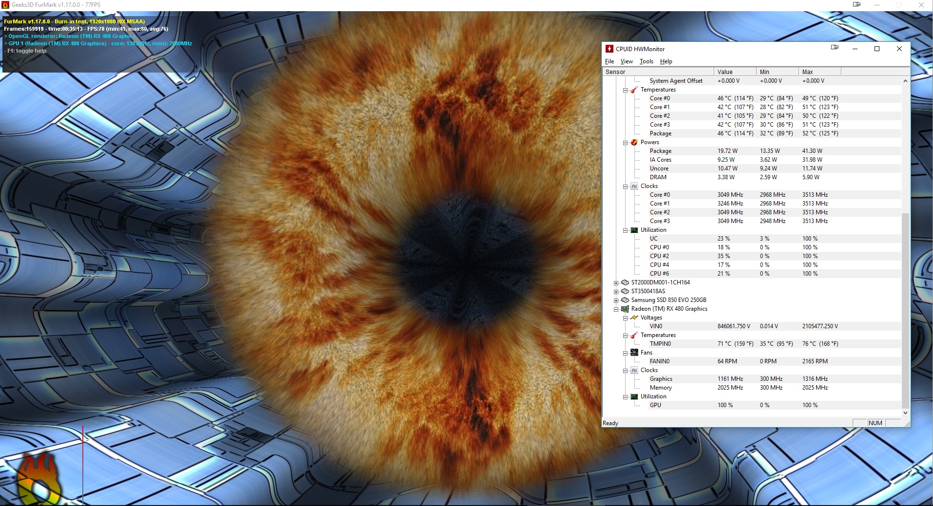

PS: Přihodil jsem ještě stress test samotné GPU. Připadalo mi, že HeavyLoad jí nedal vůbec zabrat.
